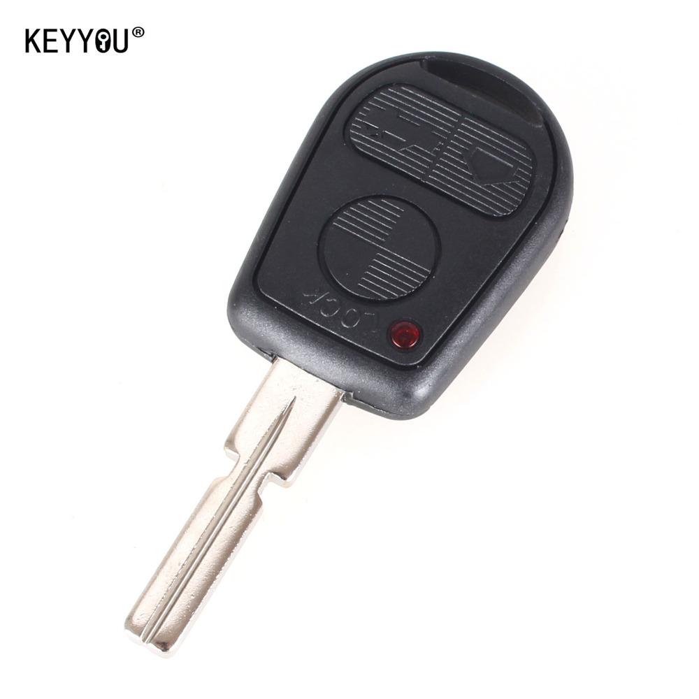

                    Pystyykö tällaiseen avaimeen teettämään suutarilla pelkän rautaosan, vai pitääkö teetättää marmorilla kokonainen?

                      #220
                      Oletan että siru ja kaukosäätö on ehjät, jolloin ostat vaan uuden rungon, ja siirrät sisukset. Jos tarviit lisäavaimen niin sitten taitaa marmori olla se paikka.

                        #221
                        Joo, napit ja sirut kyllä toimii, mutta rautaosa on kulunut. Pitääpä kysäistä vielä mitä mieltä suutari on

                          • 10954
                          #222
                          Pystyy teettämään, itse olen jyrsittänyt. Ei ole homma eikä mikään, jos sattuu olemaan osaava lukkoseppä. Näitä ei tosin nykyisin välttämättä ihan joka puljusta löydy.
