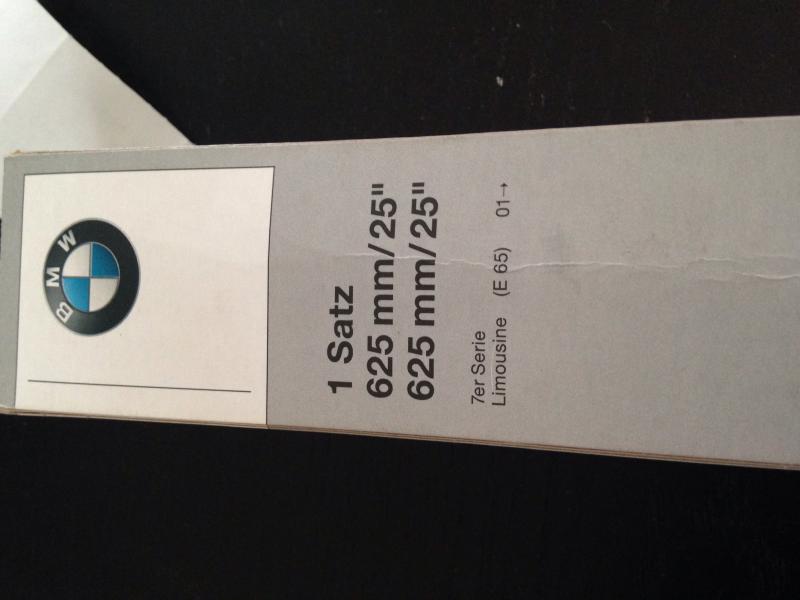

    Originally posted by exautisti View Post
    Niin no saattaa ne köyhästä tuntua kalliilta😁 mutta muutamien tarvike sulkien jälkeen paketissa on minulla lukenut BMW.
    En ole kalliiksi väittänyt? Jokaiseen olen alkuperäiset sulat ostanut.
    Mutta kun design on paska niin ei siihen raha auta
        No tarkoitin lähinnä sitä,että itse en näe niissä muuta vikaa kuin hinta. Mulle pyyhkijät ei ole sisustus elementti. Mikään ei vituta niin kuin paskasti toimivat pyyhkijät ja tarvikkeista sattui sitten varmasti kaikista huonoimmat.
        Jo pelkästään tarvikesulkien asennus oli sellaista taistelua,että laittelen OEM sulat tästä eespäin.

          Eiköhän ne rungottomat tuonne saa. Valitaan vain sopiva kiinnike ja pituus vai onko E65:ssä erikoinen varsi kuten E39:ssä?
            Kummat muuten BMW OEM sulat ovat? Bosch vai SWF?
            Itse olen aina Boschia suosinut. Toimineet moitteetta ja kestäneet pitkään...vähintään 2-3 vuotta. Tosin käytänkin 5-sateesta ainetta jolloin kesällä käytännössä pyyhkijöitä ei tarvitse käyttää ollenkaan paitsi kaupungissa.
              Ei tietysti kumpikaan,BMW on alkuperäinen😁
                Hehheh...no kyllä melko varmasti jommankumman tekemä on. En oikein jaksa uskoa että BMW itse sulkia tekee.
