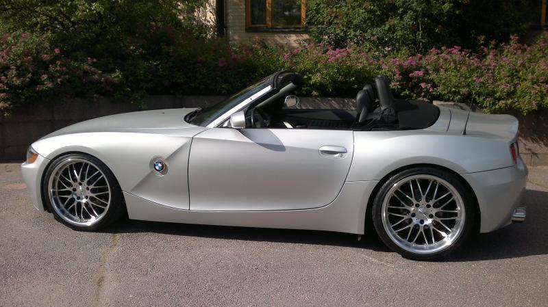

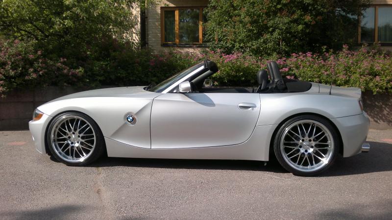

    Itselläni oli vanhassa E85:ssa (2.2) H&R:n -30mm jouset ja 19" 235/35R19+ 265/30R19 (ET muistaakseni 34 edessä ja takana). Renkaat edessä otti hieman kiinni isoissa töyssyissä , mutta kun vähän muovia kului sisäkaarista niin ongelma hoitui itsestään.
