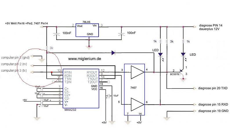

                Itse olen käytellyt itse tehtyä purkkia jo toista vuotta ja hyvin on toiminut. Ainut ongelma omassa autossani on se, että kaikki ne purkit joiden pitäisi vastata ei vastaa. Interfacena käytän aikanaan Miglenium sivuilta kopioitua yksinkertaista kytkistä ja ohjelmana Carsoft 6.14. Auto on E36 -96 328 Touring. Modulit jotka vastaavat on DME, ABS, EGS ja EWS. Mielestä pitäisi vastata myös Inst.Cluster, ZKE, Airco ja DWA. Tähän asti ei ole häirinnyt, mutta nyt on alkanut kiukutelemaan toi hemmetin hälytin. Toi DWA olisi mukava saada vastaamaan.
                Siis mikä on ton pinnin 15 merkitys näissä DS2 autoissa oikein on, onko osa moduleista kytketty kuitenkin tähän pinniin ja tarviiko silloin kytkistä jotenkin modata. Naapurin E39 moduulit meinaan vastaa kaikilla käytössä olevilla moduleilla pinnien 17 ja 20 yhteen liittämisen jälkeen, mutta omani ei.
                PS. Esim toi toimiva 6.14 löytyy Eestin poikien sivuilta http://carforum.tehas.ee/index.php

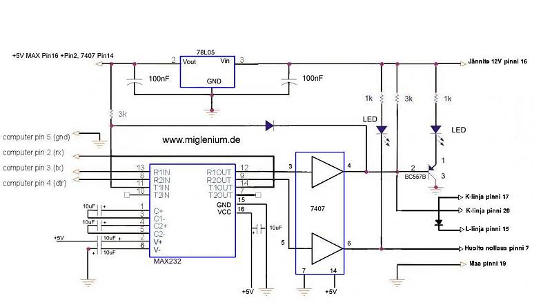

                          Vielä muutama sana tuosta "Miglenium" kytkennästä vanhemissa KW71 kytkennöissä jos käytetään Carsoft 6.14:sta. Olen lueskellut tunti tolkulla Eestinpokien Carforumia ja tullut siihen tulokseen, että K-linjan data täytyy saada myös pinnille 15. Toiset on viritellyt releitä ja toiset vaikka mitä viritelmiä, mutta helpoin tapa olisi laittaa ihan tavallinen diodi K-linjan ja L-linjan väliin. Silloin K-linjan data menee suoraan myös L-linjaan. L-linjaa tarvitaan ilmeisesti joidenkin moduleiden herättämiseen. E39 malleissa ei ole enää pinniä 15, mutta omassa E36 mallissa jossa pitäisi olla DS2 protokolla on myös pinni 15. Kytkentäkaavioiden mukaan pinni 15 myös johtaa elektroniikan syvyyksiin.
                          Ja ongelmani on ettei kaikki "ajateltavissa olevat" modulit vastaa.
                          ELI, USKALLANKO KYTKEÄ DIODIN K-LINJAN JA L-LINJAN VÄLIIN JOS KÄYTÄN CARSOFT 6.14: STA?????? LIITTEENÄ SUUNNITELMA. KOMMENTOIKAA!!!!!!
                          PS: Minulta löytyy tarvittavat ohjeet oman CS 6.14 Interfacen tekoon.

                              Arnop: Mä laitoin omassa KW71 modissa kylmästi PC:n päästä DTR piuhan kiinni TX:ään. Eli molemmat linjat K ja L saa datansa samasta PC:n TX:stä. Sillä sain homman pelaan. Olen siittä postannut jossain vaiheessa tähän threadiin. Etsi mun kommentit joukosta. Ihan kaikki boksit ei vastannut, mutta tärkeimmät. Noitten diodien käyttöön liittyy ongelmia, toi diodi RX:n TX:nkin
                              välissä aiheuttaa ongelmia, siinä pitää olla laadukas nopea diodi. jartsa02 voi halutessaan kommentoida tätä...
                                Eli näinkö? Mitenkäs nyt sitten onnistuu toi huoltojen nollaus?
