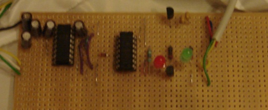

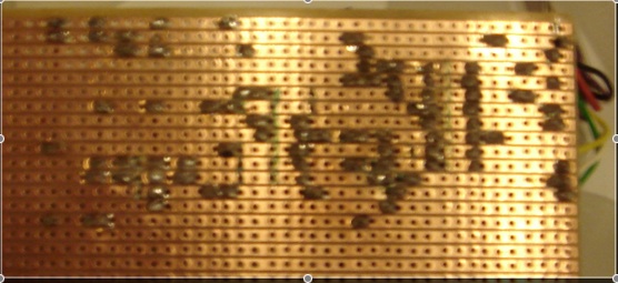

                        täs kuvia kytkennöistäni:
                        diagnoosit näytti tältä:
                        Single diagnosis AIRBAG - Status: ERROR !
                        Module info : AIRBAG
                        Version : Airbag BAE (Driver + Passenger AB )
                        Part Nr. : 8 362 072
                        Hardware Nr. : 2
                        Software Nr. : 37
                        Diagnose index: 3
                        Release Date : 12/96
                        Supplier : Temic
                        Code index : 3 airbag4.dxt
                        45 Firing circuit for belt tensioner on driver's side
                        16 Belt switch, driver's side
                        - Single diagnosis completed !
                        The AIRBAG error memory is been erased !
                        - Module erasing completed !
                        Total Diagnose:
                        DME / DDE diagnosis - Status: OK
                        Inst. Cluster dia. - Status: OK
                        AIRBAG diagnosis - Status: OK
                        ABS / ASC diagnosis - Status: OK
                        BC / MID diagnosis - Status: Module does not respond !
                        DWA diagnosis - Status: Module does not respond !
                        ZKE / ZVM diagnosis - Status: ERROR -> read the error memory !
                        HKL diagnosis - Status: ERROR -> read the error memory !
                        EGS diagnosis - Status: ERROR -> read the error memory ! EWS diagnosis - Status: OK
                        LCM / CCM diagnosis - Status: ERROR -> read the error memory !
                        PDC diagnosis - Status: OK
                        CVM diagnosis - Status: Module does not respond !
                        - Total diagnosis completed !

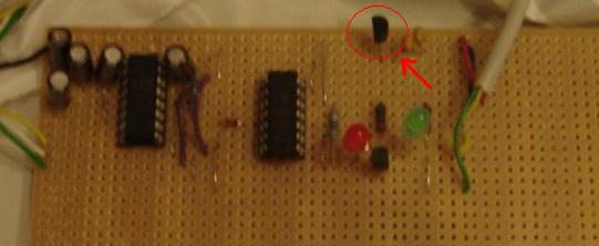

                            Erittäin paljon kiitoksia näistä selvennyksistä.
                            Tosin kuten tästäkin näkee, tuon kräkätyn CS6.1.4:n jakama info on erittäin epäluotettavaa. Jos esim. bägivalon saa nollattua niin jotainhan tuolla tekee, mutta saattaa olla että keskityn jatkossa johonkin luotettavampaan diagnoosi-kombinaatioon :think Tuntuu toisille antavan samasta autosta erilaisia vikoja eri diagnoosisykleillä joten aika v:mäistä on joskus tulevaisuudessa ryhtyä tuon ohjelman vinkin perusteella jotain korjaamaan.
                            Ja löytyipäs tuosta omasta mokkulasta ilmeisesti virhe, nimittäin tuo kuvasta ympyröity on mulla toisinpäin... eiku kolvailee.
