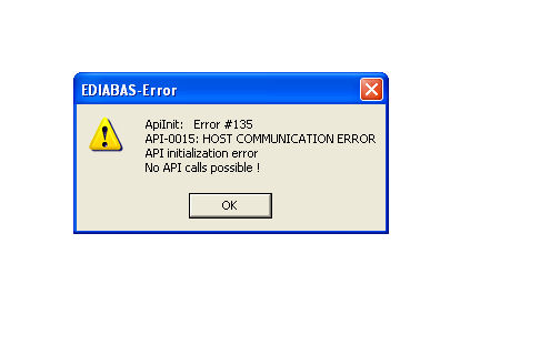

              Inpa...
              Inpa herjaa tollasia kun käynnistää... Mikä mahtais olla vialla...
              Kiitos.
              Niin ja itellä on tällainen piuha volkkari ajoilta KLIK. Pitäisi kaiketi toimia INPAn kanssa kun on KKL tilassa toimiva?
                Asenna uudestaan koko roska
                Juu, ei toimi tuolla piuhalla

                  Originally posted by Juubi View Post
                  Yksi kohtuuhintainen adapteri löytyy www.obd.fi:ltä. VAG-COM KKL -adapteri on karvan alle 50e ja pelittää BMWn (Inpa) ja tietysti myös volkkareiden (VAG-COM) kanssa.
                  Tuo oli edullisin edellä mainittuun käyttöön soveltuva adapteri, kun moista etsiskelin suomesta muutamia kuukausia sitten.
                  Onko varma ettei oo toivookaan tuolla KKL piuhalla?
                      On.
