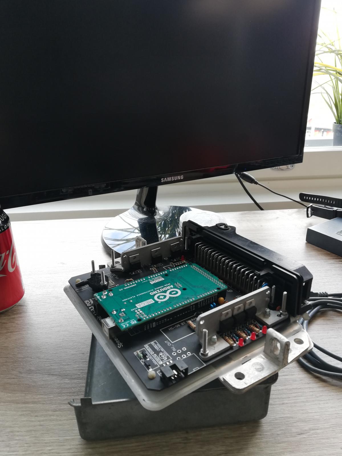

    Toimii kuten olettaa saattaa ja häiriöittä ihan orggis 30v vanhalla vr-anturilla. Kaikki softa filtteröinnit pysty pistään nollaan, kun signaalit tulee tasaisena prossulle. Eli ilmeisesti designi on onnistunut
    Nostan virtuaalihattua korkealle Mitä aikanaan megan kanssa tappelin vr-muuntimien kanssa niin ilmeisesti Speeduinossa on paitsi koodin, myös raudan puolella onnistuttu välttämään ns. karikot.
    Megan kohdalla ainakin heitin lopulta hanskat tiskiin ja aloin käyttämään Cherry (nykyisin ZF) GS100502-antureita, jotka tosin toimii myös Speeduinon kanssa. Mutta tässä laitteessa eniten viehättää että kuka tahansa saa muokata täysin avointa koodia ja -rautaa. En itse ole kovin paljon suunnitellut, mutta sitä enemmän tehnyt laitteita ja huomasin jo aikanaan, että vain huolellisella työllä saa toimivia laitteita.
    Eli kaikille Speeduinon kasaajille sanon: Tinaus on 99% laitteen toiminnasta. Muu on komponenttien ladontaa.

      Kiitoksia vaan! Suurin etu speeduinon osalta on että siinä käytetään max9926 vr-muunnin piiriä, mille tuntuu omien kokemusten perusteella kelpaavan vaikka millainen kura signaaliksi ja tulkkaa sen nätiksi kanttiaalloksi prossulle. Megassa taas se iänikuinen LM1815 vaatii skoopin kanssa pelleilyä ja potikoiden pyörittelyä, eikä se siltikään välttämättä pelaa jos signaalissa on kohinaa sopivissa paikoissa.

        Joo ensimmäinen satsi piirilevyjä on testattu ainakin m50NV:n kanssa toimivaksi. Toimii kuten olettaa saattaa ja häiriöittä ihan orggis 30v vanhalla vr-anturilla. Kaikki softa filtteröinnit pysty pistään nollaan, kun signaalit tulee tasaisena prossulle. Eli ilmeisesti designi on onnistunut Ei tosiaan ollu muuta korjattavaa kuin pikkusen komponenttien siirtelyä ettei ota kiinni. Nekin pieniä kosmeettisia juttuja, ja ihan hyvin pystyy ton ekankin version kasaamaan. Toki nyt ois 1.1 versiokin tehty, missä nuo on korjattu ja lisätty muuriksen haluamat jutut: https://github.com/pazi88/Speeduino-...0Pnp/Rev%201.1
        Githubissa myös konffaus ohjeet ja bom listaukset m40,m42,m43,m50nv,m50tu ja m60 moottoreille.
        Peruskartat pitäs vielä katella noille.
        Iso hatunnosto täälläkin Pitää alkaa kohta kolvia lämmittelemään.
