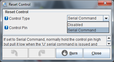

      Onko reset controllin kanssa muut vielä ehtineet taistella? BT-yhteys on turhan hidas kun mokkula on boksin sisällä, tuon sen vielä ulkopuolelle parempaan paikkaan mutta pitäisi tuo USB:kin saada toimimaan. Ongelma satunnainen USB:n reconnect läppäriin, asetuksena serial command (joskaan en ole piuhaa yhdistänyt pin 43:sta), omissa Megoissa on CH340 joten ainakaan näihin ei 16u2 firmispäivitys ole vaihtoehto.
      Ongelmassa on varmasti herkkyyden suhteen vaihtelua Arduino-yksilöillä. Pitäisikö kokeilla hieman isompaa konkkaa C23:ssa? Arduino-forumeilla on yleensä mainittu 1-10 uF, Speeduinossa on 4,7 nF.

        Onko sulla mitkä ajurit sille ch340:lle? Windowssin automaattisesti asentuvat aiheuttaa tuota pätkimistä. Pitäs parantua kun asentaa kiinankielisiltä sivuilta oikeat.
          Ja suosittelen käyttämään 16u2:lla varustettua megaa. Tässä esim. edullinen mitä itse tulee käytettyä: https://rover.ebay.com/rover/1/707-5...kAAOSw7ApdLY-T
          On just ne kiinalaisten sivujen ajurit. Näitä vastaavia Megoja on tullut käytettyä vaikka missä projekteissa mutta tähän asti reset control ei ole ollut näin tärkeässä roolissa Pitääpä laittaa tilaten 16u2 malli.
          Täsmennyksenä vielä että ei pätki joka sessiossa, mutta tuota ei saisi tapahtua koskaan.

              Jos sulla katoaa yhteys ilman että tulee takaisin, niin se yleensä tarkoittaa että sytkäjärjestelmästä tulee häiriötä joka aiheuttaa sen. Ja sit kun tökkäät usb:n takaisin, niin se aiheuttaa speeduinoon resetin joka monesti sammuttaa koneen. Muistaakseni tunerstudion asetuksista pysty muuttaan ettei niin käy :think

                  Ootko kokeillut niin että peruskartta ja -säädöt sisään ja käyntiin niin ettei läppäri ole Speeduinossa kiinni? Saisi rajattua tuon reset controllin/yhteyden pätkimisen aiheuttaman sammumisen pois.

                      Onhan komponentit ostettu luotettavalta myyjältä ettei ole sama juttu kun mulla (aiemmin tässä topikissa)? Kokeilisin ehkä myös toisella Arduino-yksilöllä noiden pätkimisongelmien takia. Oot varmaan laittanut loggausta päälle ennen starttia että saa vielä varmistettua ettei sieltäkään selvää syytä löydy?
                      Omassa nyt 16u2 lauta päivitetyllä firmiksellä paikallaan, mutta jo sitä ennen suurin osa pätkimisistä lähti laadukkaammalla USB-kaapelilla. En heti kaapelia epäillyt kun aiemmallakaan ei ole ollut plc-hommissa koskaan ongelmia
