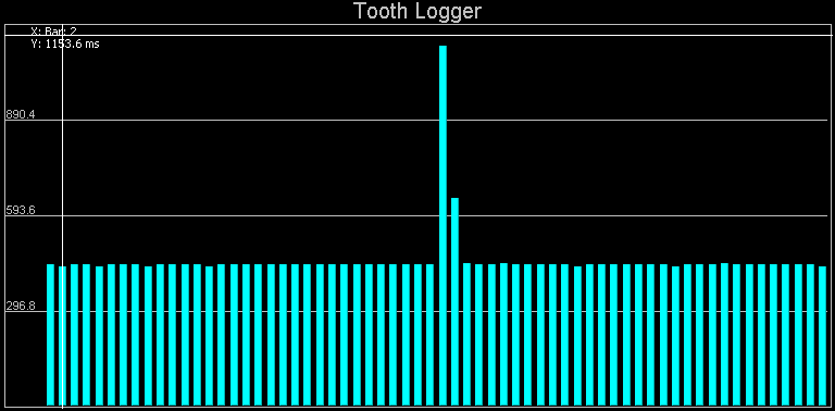

                              Uusi VR ei muuttanut tilannetta mihinkään. Huomattu ennen anturin vaihtoa että tooth loggerissa näkyy ylimääräinen piikki joka viittais väärään VR napaisuuteen. Pazi88 kanssa ihmeteltiin ETM:ää jonka mukaan levyllä kaikki pitäis olla oikein. Samaa tekee myös uudella anturilla, joten koetan seuraavaksi kääntää anturin napaisuuden johtosarjasta.
                              Onko jälkimmäisen kaltaista ongelmaa esiintynyt kellään muulla? Tuo on sattunut mulla yleensä pintakaasulla aika maltillisilla kierroksilla ja täsmennyksenä että tuossa tilanteessa Tunerstudio (3.0.28) "jäätyy", ei siis mene offline-tilaan muttei datakaan enää päivity.

                                Aa empä muuten hoksannu olitko maininnu tosta tunerstudion jäätymisestä ton ongelman yhteydessä aiemmin. USB yhteys on äärimmäisen herkkä sytytyksestä tuleville häiriölle oli ecu mikä tahansa. Ilmeisesti PC:n usb ohjain/tunerstudio menee tilttiin jännitepiikistä/ muuten vaan sähköisestä häiriöstä vaikka ecu ei ole milläsäänkään. Noita samoja ongelmia olen todennut sekä megassa, kdfi:ssä ja speeduinossa. Aina syynä on ollu syttypuolen ongelma, ja yleensä että kipinä hyppää satunnaisesti väärästä välistä (halkeama tulpanjohdoissa, puolassa, m5x puolan kumitutissa, viallinen/puuttuva vastus puolin toisiopuolen maadoituksessa yms). Normaali sync loss, ei aiheuta ongelmia usb-yhteyteen tai TunerStudioon.
                                Välttämättä tuo ei näy edes sync lossina, vaan ehkä pikku nykäsynä ja mahdollisesti usb yhteyden katoamisena. Miksi se että miksi se sulla näkyy myös sync lossina, niin veikkaisin että se johtuu ihan m50nv triggeripyörästä. Siinä puuttuvat hampaan on 84 astetta TDC:n jälkeen, mikä ei sinänsä ole mitään ihmeellistä. Mutta kun ajattelee että seuraava sytytystapahtuma tapahtuu 120 astetta TDC jälkeen ja cruisailu alueella on 30-40 astetta ennakkoa, niin se tuo sytytyshäröpiikki sattuu tuurilla just siihen puuttuvien hampaiden kohdalle, jolloin VR-muunnin herkästi poimii sen koska tällä hetkellä itse anturilta ei tule signaalia.
