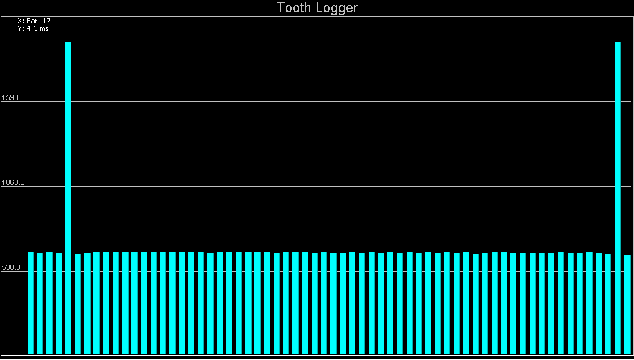

      Uusi VR ei muuttanut tilannetta mihinkään. Huomattu ennen anturin vaihtoa että tooth loggerissa näkyy ylimääräinen piikki joka viittais väärään VR napaisuuteen. Pazi88 kanssa ihmeteltiin ETM:ää jonka mukaan levyllä kaikki pitäis olla oikein. Samaa tekee myös uudella anturilla, joten koetan seuraavaksi kääntää anturin napaisuuden johtosarjasta.
      Päädyinkin kääntämään pinnit ristiin piirilevyn ja 88pin liittimen välistä ja ainakin tooth loggerin mukaan korjaus oli onnistunut. Mulla oli vanhakin VR-anturi jokin tarvike, joten ei ole varmuutta johtuuko väärä napaisuus ETM virheestä vai tarvikeanturin ja OEM:n erosta.

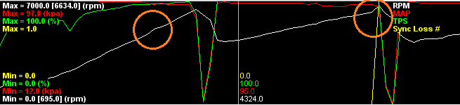

                Johtosarjan maapiste siirrettynä nyt moottoriin ja USB:n sijasta BT-yhteys käytössä Tunerstudioon niin eipä ole enää sammunut/jäätynyt. Kuitenkin yksittäiset satunnaiset sync lossit ja pienet nykäisyt on vielä olemassa, esiintyy yleensä siinä 5200rpm maastossa. Nykäisy ei aina näy sync lossina logissa eikä jännitekään dippaa/piikkaa silloin, seokset ok. Cruisaillessa ei juuri noita tule ja kaasupohjassakaan ei joka vedossa.
                edit: Kuvassa ympyröitynä nykimiskohdat lokista (~5100 ja ~6300 rpm), jälkimmäisestä tuli sync lossikin. Pitänee kokeilla tinailla VR-muuntimeen R10 ja R12 paikalleen, josko tuolla olisi vaikutusta.
