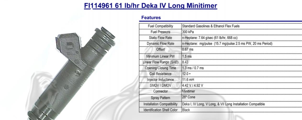

        Ei perkele olenko kuitenkin laittanut väärät arvot suuttimille. "Dead time/opening time" ja "dead time offset" taitaa olla eri asiat
        (Min. pw. - dead time = opening time)
        1.5ms - 0.5ms = 1 ms (13.2v)
        Korjaan nyt 1ms "injector opening timeen" ja säädän voltage correctionin uudestaan.

            En ymmärrä. Kaiken pitäisi siis olla oikein, mutta VE- kartta on tuplat verrattuna muiden vastaaviin.
            Speeduinon sivuilla sanotaan: "The time the injector takes to open completely once triggered". Alla olevalla datalehdellä sanotaan "opening time 1.3ms" jännitteellä x.
            Nyt oon aivan sekaisin mitä pitäisi tehdä
              Niin eli perus 630cc dekat. Tuolla on mulla taulukko niille. Lisäsin speeduinon taulukon tonne kans: https://drive.google.com/open?id=0B2...1F3REVsY2l1dkU
