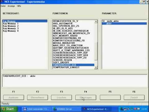

                      Kysymys E46 päivävalojen kytkemisestä päälle: tapahtuuko se Ncsexpertillä niin, että Car Memorystä vaan Tagfahrlicht kohtaan aktiv, ja thats it? Vai tarvitseeko tässä puuhata tekstitiedostojen kanssa erikseen?
                      Jatkokysymyksenä jos näin on, onnistuuko siis ne koodaukset suoraan Ncsexpertissä, mitä tuolla Car Memory ja Key-listoissa on? Ja muut sitten tekstitiedostojen kautta? Tämä asia jäänyt vähän epäselväksi vaikka on tullut paljon tutkittua foorumeita asiaan liittyen.
                      F20 M135i 2016 / Ex-autot: 335xi 135i 335i M3 330d 2 x Hiace
                      • Supa
                        • 7597
                        • Järvenpää
                        #356
                        Onnistuu suoraan mutta helpompi varmaan mennä vaan car&key memoryn kautta, täppää tagfahrlichtin aktiiviseksi ja broadcast
                        Käytännössä muuttaa siis valomoduulilla parametriä vain.
                          Joo, sitä varmaan juuri tarkoitin löysin netistä kuvan, ja tämän kohdan omasta autosta löysin. Ilmeisesti näin: read -> aktiv -> take over -> broadcast, jos muistin oikein nuo napit?
                          Ja kiitos avusta!
