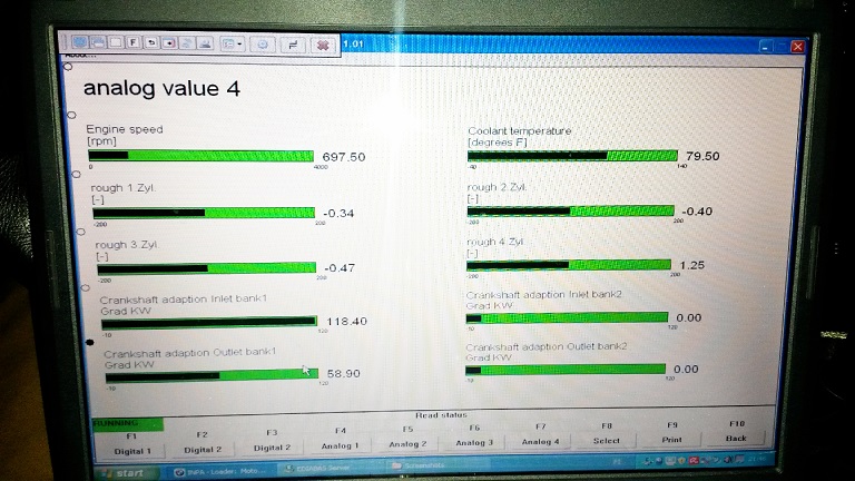

    Crankshaft adaption inlet bank 1 seka outlet bank 1. Käsittääkseni kampiakselin asentotunnistimia ei ole kuin 1kpl n42b20 koneessa joten mistä nuo luvut outletistä ovat peräisin? (perustan tietoni realoemin kuviin mistä olen yrittänyt etsiä).. Korjausarvo aika tapissaan joten syytä vaihtaa..? Onko tämä kyseinen inlet bank 1 TÄSSÄ kuvassa osanumero 3?

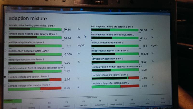

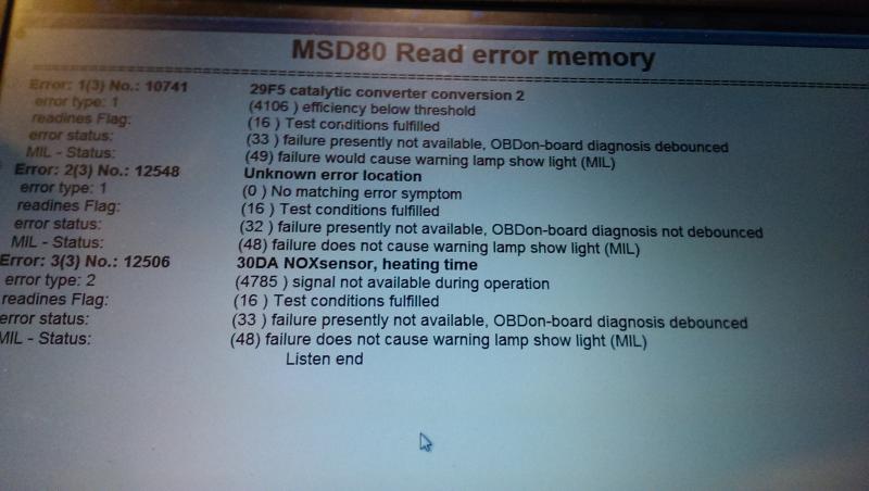

      Terve,
      Eli auto heittää vikakoodia catalytic converter conversion 2. Auto e93 ja N53 koneella. En jaksaisi uskoa että katit on menossa. Auto ei ennen käynyt kunnolla tyhjäkäyntiä kylmänä ja se on nyt tullut kuntoon kun vaihdettiin kolme suutinta. Mitäs seuraavaksi tehdään? Täytyisi tuo katti koodi vielä saada pois. Luulen että auto jostain syystä vaan luulee että katti ei katita tarpeeksi... Katit on tarkastettu ja ei ne ainakaan yhtään huonolta näytä.
      Voiko pelkkä lambda aiheuttaa tämän? Tai suutin?
      Yleensä vikakoodi tästä syttyy kovan kiihdytyksen jälkeen rauhallisessa matka-ajossa, eli arvot käyvät hivenen punaisella n. 2000rpm nurkissa.

        Originally posted by AlpinWeiss View Post
        Terve,
        katso Testo:lla millaista käyrää katin 2 jälkeinen eli post-cat lambda-sensori piirtää. Sen pitäisi olla aikalailla tasaista tai pientä heittoa voi olla. Jos se menee samassa tahdissa pre-cat sensorin kanssa - ei katti kovin hyvässä hapessa voi olla..
                Asiasta en mitään faktaa osaa sanoa mutta tuommonen löyty googlella:
                En jaksanut pitkälle lukea mutta ensimmäisellä sivulla joku tiesi kertoa että nuo on vanoksen imu- ja pakopuolen adaptaatiot vaikka nimi viittaakin kampiakseliin (sieltähän se nokkaketju tulee). Inlet = sisäänmeno, imu, Outlet = ulostulo, pako.
