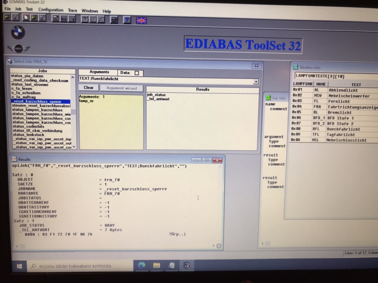

                        Ettei siellä olisi nyt FRM takavalot ns. lukossa, jolloin FRM ei yritä edes sytyttää niitä. Kannattaa se ainakin nyt ensimmäisenä tarkistaa.
                        Tämä on kokeiltu Tool32-ohjelmalla
                        (FRM70_70.prg / Tabellen-info Lampfunktexte [3][10] _reset_kurzschluss_sperre - rueckfahrlicht)
                        —-> JOB_STATUS = OKAY
                        (Kuva liitteenä)
                        Ei auttanut..

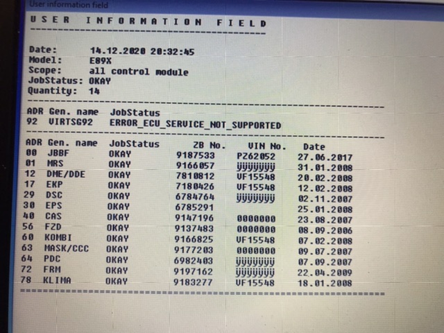

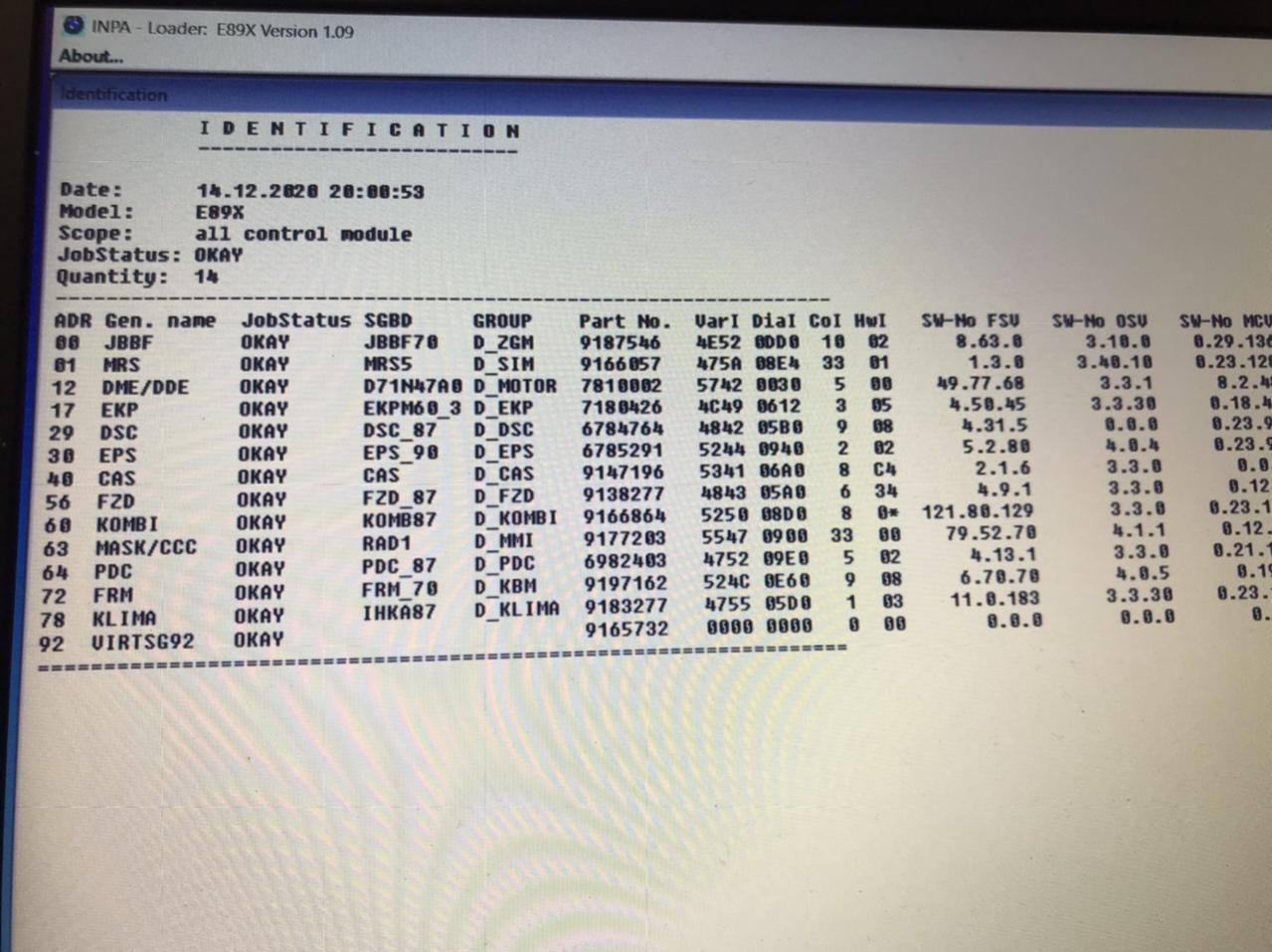

                        Mutta INPAssa FRM:llä on VIN numero yyyyyy :think
                        Tuskin hyvä... mutta en saa sitä koodattuakaan..
                        INPA:ssa näillä moduuleillakin on väärä /puutteellinen VIN: JBBF MRS DSC CAS FZD MASK/CCC PDC
                        Eli ennemän virheellisiä kuin oikeat..
                        Tällä autolla on ollut raskas elämä ennen kuin se tuli meille ... DSC ja PDC moduulit olemme vaihtaneet, mutta VIN-koodit emme ole onnistuneet koodata

                          • 10954
                          #687
                          (Kuva liitteenä)
                          Ei auttanut..
                          [ATTACH]160202[/ATTACH]
                          [ATTACH]160203[/ATTACH]
                          edit.... ja myös kokeiltu LAMPNRTEXTE[3][39].. ei sekään auttanut
                          Itse tarkistaisin sillä tool32 ne laskurit ensin. Kuulostamaa mukavalta "pikku" projektilta
                            Oletettavasti autossa on FRM2-moduuli, mutta kuinka valitsit tarvittavan FRM.prg -toiminnon Tool32:lla? Toisin sanoen tarkistitko ensin INPAlla mikä FRM.prg tarvitaan, kun niitä on ainakin FRM_70.prg ja FRM_87.prg?
                            Auton VIN-koodia ei nähtävästi ole koodattu FRM-moduuliin. Sen voi fläshätä sinne WinKFP:llä (kunhan tietää mitä tekee).
                            Laskurien resetoinnin osalta samaan lopputulokseen voi päästä muitakin reittejä, mutta itse tarkistaisin ensin polttimoiden laskurit Tool32 funktiolla: status_lampen_kurzschluss_counter
                            Sitten kun on päästy selvyyteen mistä polttimoista on kyse, niin laskurin resetointi polttimoiden sijaintia vastaavilla hex-argumenteilla ja funktiolla: steuern_reset_kurzschluss_sperre
                            Lopuksi poistat vikakoodit moduulista.
                                Juu, tarkistettu INPAlla että FRM_70.
                                Ja WinKFP en osa käyttää
                                (En väitä että osaan käyttää INPA tai Tool32 tai muita ohjelmiakaan.. mutta yritän ...)
                                Mutta mitä mä nyt youtubestä löysin niin pitäisi ”import PABD”-tiedostot ja siinä vaiheessa mä jo tipuin kärryltä...
                                laskurit ei anna mitään... (katso vastaukseni HTK12:lle)
                                .. ja vikakoodeja ei ole...
