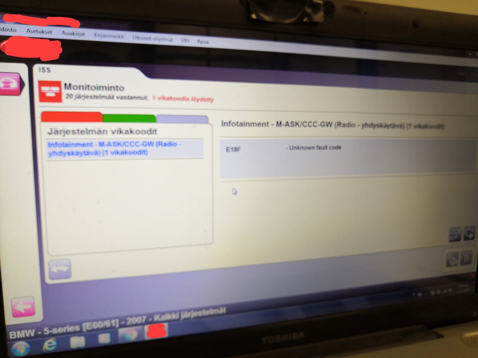

                            #613
                            Mikäs tämän koodin syy olisi? (Sigun auto)
                            E18F, liittyy jotenkin CCC/M-ASK?
                            Ei kylläkään oireile mitenkään

                              #614
                              Harva näitä koodeja muistaa ulkoa, joten mikä sen koodin selitys oli?
                              • Kiding
                                • Dec 2015
                                • 215
                                • Tamperkele
                                #615
                                Tässäpä kuva
