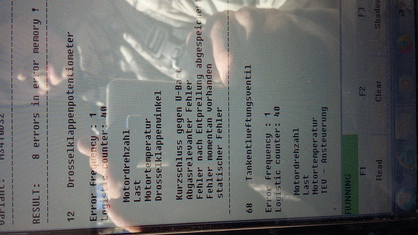

                                #540
                                Mikähän tämä ylimmäinen on ja mitä se tekee? PS saksa ei oikein taitu...
