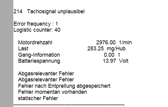

                            Koodi 214
                            M52b25,Kiihdytyksissä menee vikatilaan ja antaa otsikon mukaisen koodin? meinaako tämä että kampiakselin asentotunnistin on viallinen?

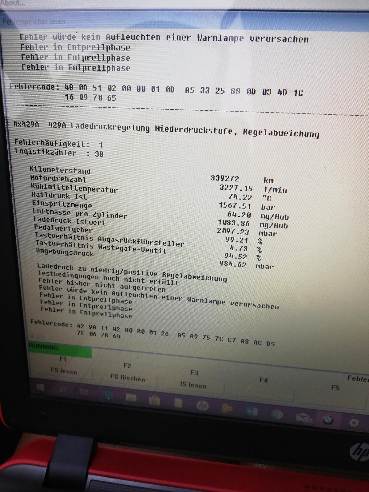

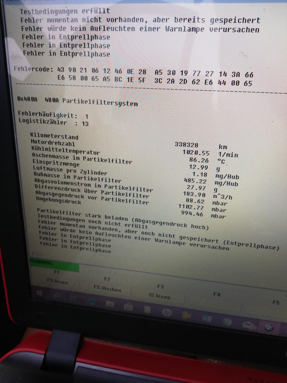

                              X5 35d - 10, tehot hukassa koko alueen ja varsinkin vääntö alle 1800-1900rpm.
                              Inpalla koodit:
                              429a
                              480a
                              E21 315 m10b20 TIC 420hp/500Nm @1.9bar
                              E36 328i coupe -95 "UXI"
                              Polaris RMK 800 Nordic edition-15
                              Yamaha yz250 -02
                                • 10954
                                #570
                                Inpalla koodit:
                                429a
                                480a
