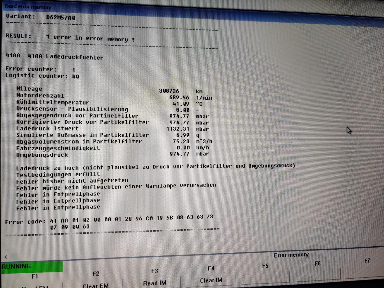

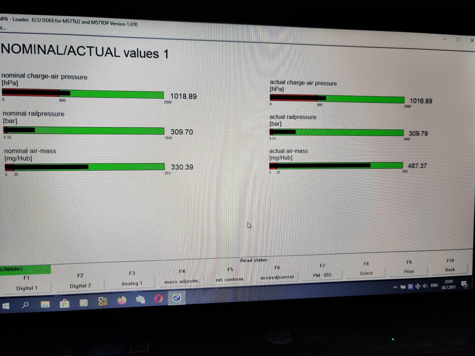

    Ei jostain syystä äsken liittänyt kuvia..
