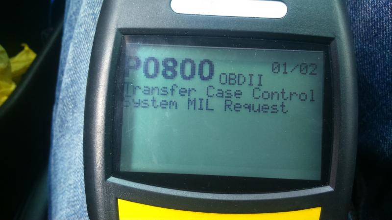

        Tietääkö joku mitä tuo meinaa?
        Kyseessä 320d-02
        Nyt audi a4 2.7tdi
        EX:
        320d-02 touring
        523i touring
        320d-00 touring
        3xe30
        e34 520i
        e39 523i
        e39 523ia touring
        e36 323i sedan
        e36 323i touring
        +muut merkit
        • böntti
          • Apr 2011
          • 2866
          #214
          Meinaa että vikakoodit olisi syytä lukea bemarin omalla testerillä eli inpa:lla, ista:lla tai dis:llä.

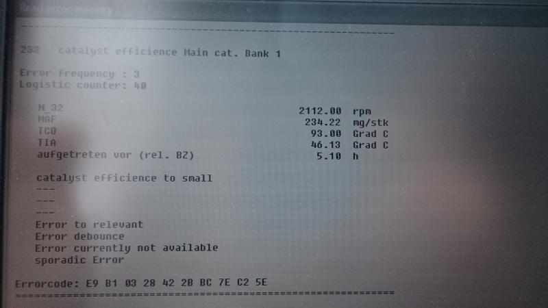

            Voiko joku varmuudella kertoa mistä tässä kuvassa esiintyvässä vikakoodissa on kyse? Inpalla siis saatu tuo koodi. Moottorin vikavalon yhteydessä tulee mutta hyvin harvakseltaan. Ei mitään oireita kumminkaan tuo mukanaan.
            Auto on (-01 525iA)
            LMC 630 R Liberty 2,8tdi '99
            E32 Diamantschwarz 750iL '94
            E36 Hellrot 328i M-Sport ´96
            • Muurahainen
              • 9195
              #216
              Auto on (-01 525iA)
              No varmuudella tuo kertoo että pankki1:ssä on lambdojen signaalissa liian suuri tulos katalysaattorin takana.
              Voi olla viallinen lambda tai risa katti tms.
              Juuri nollasin pari viikkoa sitten pois samanlaisen kaverin e46:sta. Ei ainakaan vielä ole siinä palautunut.
