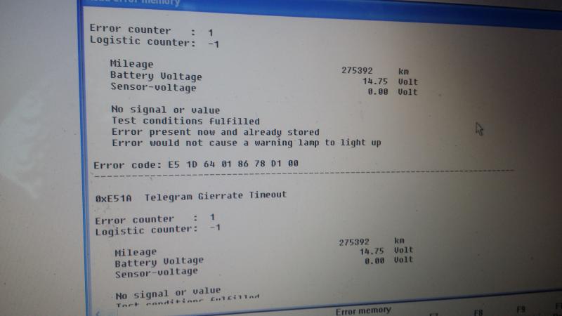

            #140
ID:	4832003mistähän lähtis vikaa kaivelemaan valojen ohjaukesesta antaa kuvan mukaiset koodit. auto e61 aktiivi xenoneilla
            e36 328i turbo (95)
            vw Caddy 1.9 (EKOdiesel)
            e30 316 (m30)(87) projekti
            EX.
            e30 318i,2Xe28 518i,e30 320 (2,5tds)(84) e34m52b28 e61 530d

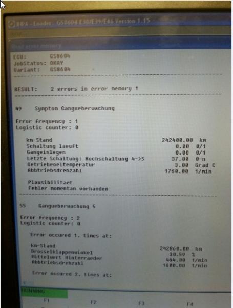

                530IA-02 Automaatti sekoilee
                Moro. Laatikko "nytkähtää" 3->4 vaihtaessa. Tekee tätä eteenkin kylmällä koneella ja matalilla kierroksilla. Öljynmäärä tarkistettu ok. Adaptaatiot nollattiin n.1kk sitten ja silloin ongelma poistui päiväksi ja alkoi pikkuhiljaa palaamaan. Tänään nollattiin adaptaatiot ja ongelma taas poistui... ja samalla löytyi seuraavat vikakoodit, oisko kellään tietoa mitä nuo tarkoittaa??
                Vika alkoi n.2kk sitten kun puhallin remontin jälkeen, tuolloin oli akunkenkä irti noin pari tuntia Click image for larger version
                Edit: Vika oli ABS ohjausyksikössä.
