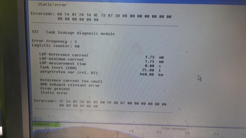

                e39 m5
                Eli ostin tuossa pari kk sitten e39 m5 käyntivikaisena. Käyntivika korjaantui kolvilla ja tinalla (vanoksen solenoidit). Nyt auto toimii moitteetta, mutta moottorinhäiriävalo (keltainen) syttyy tasaisin väliajoin.
                Vikakoodit seuraavat:
                E-box fan
                Broken wire/value missing
                Relay fuel pump
                Short circuit to ground or value too small
                Tank leakage diagnosis module reference current too small OBD exhaust relevant error
                Function check TEV Broken wire/ value missing
                  E-box fan
                  Konehuoneen sähköboxin tuuletimesta, ei haittaa mitään Suomen ilmastossa, jossain aavikolla voisi olla merkitystä
                  Relay fuel pump
                  Tarkistele bensapumpun rele ja sen johdotukset.
                  Liittyy bensan huurujen kierrätykseen, viittaa muistaakseni venttiiliin, joka sijaitsee imusarjan alla
                  Heittelin nuo nyt ulkomuistista.

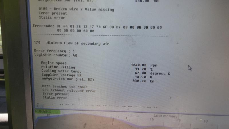

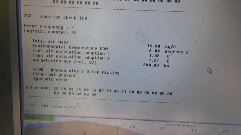

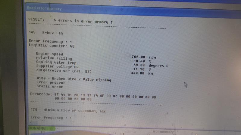

                    #174
                    e39 m5
                    Eli bemsapumpun rele vaihdettu + johdot tarkastettu ja vikakoodit nollattu.
                    Ajoa päivä ja häiriövalo syttyi taas. Laitan nyt kuvat joka koodista jos jollain välähtäisi mikä näiden aiheuttaja on.

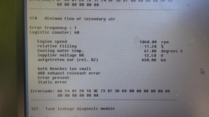

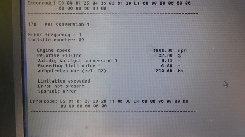

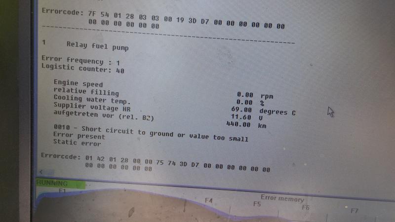

                      #175
                      Tuossa vielä pari.
