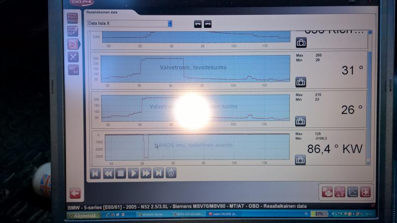

                        #206
                        Ei vielä vikakoodia, mutta imupuolen vanokselta tulee tollasta ihme arvoa välillä. Nokka-akselin anturi?
                        Auto e60 525 ja joku n koneinen se on. Korjaamolla jotain vanosremppaa tehty, mutta en tiedä tarkemmin
