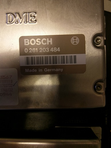

                          #897
                          oos joku juttu mistä tiän onko -484 boxissa sisälä ews rojuja?
                          ens viikolla luultavasti haen moottorin se oli just tällä -484 boxila,auto 740 -95..
                          auto paalattu jo, niin siitä ei pääse enää tutkimaan ews juttuja..
                          kuva ecusta jos mitään auttaa..
                          -404 ja -484 menee päikseen. Jollen väärin muista kaikissa -484 ei ole ews:ää
                          Eiköhän se m62 toimi edellä kuvaamallasi tavalla mutta tuskin optimaalisesti kun koneissa on mekaanistakin eroa. Kammen anturin paikan teko lienee oma projektinsa että osuu oikeaan kohtaan. Ja onkohan nokan anturi samassa kohtaa:think Kaikki anturit tottakai m60:stä mukaan lukien maf.
