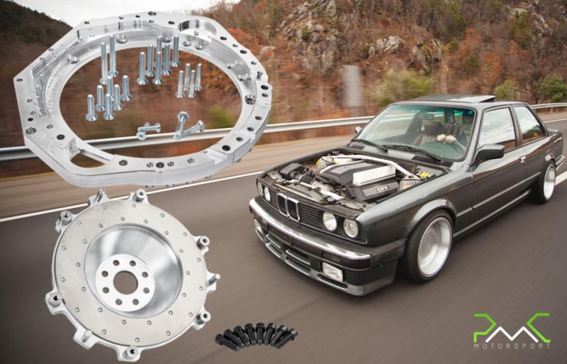

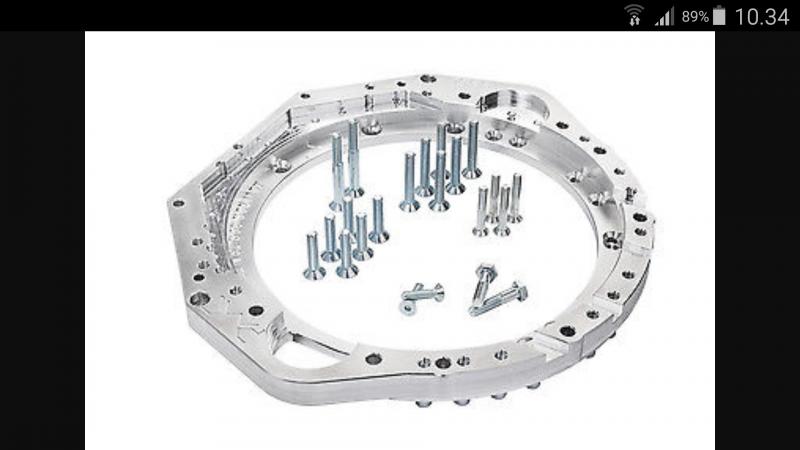

                Oos kellään käytössä tommosta adapterilevyä m60 perässä ja m50/m57 laatikkoa..lähinnä kiinnostais että onko tuo ihan kestävä ja järkevä ratkasu?
                Suunnittelin että laittas m57 laatikon tuon adapterilevyn kans,eikös tuon pitäs olla aika luja laatikko,mikähän nuissa on boori kytkinakselilla?
                Nuita laatikoita löytys hyvin,mut nuo m60 manuaalit on vähän tiukemmassa..
                  Vironpojat noita vissiin enemmän käyttää eikä ainakaan yhdeltä tutulta oo huonoa kuullu ku joskus omaan v8 miettisin tollasta ratkasua, siihen sit vaan tarvii kaveriks sen vauhtiksen jota käytetään ton adapterin kanssa
                    Juu puolan poika kauppas pakettia missä vauhtiski mukana,mut mietin että käpälää säätämäälä saa vähän pelattua,jos ihan kotimaisen vauhtipyörän teoksen sinne laittas
                    Riippuen tieten palkonkohan tuo adapteri paksuus on paljonko tuo lootaa ulos..
                    Tuon tyylistä pakettia on puolassa tarjolla..

                      Ykkönen on ainaki melko turha vaihde dieselin lootassa kun välitys on niin lyhyt.
                      Kysy jos tarvetta
                      • afafaf
                        • Nov 2004
                        • 1145
                        • Tornio
                        #941
                        No se on kyl tosi..mut 328 zf varmaan parempi ja kestäväki pitäs olla..
                        • Urpo_rotta
                          • 5489
                          • Pirkkala
                          #942
                          Jep se lienee fiksumpi vaihtoehto.
                          Ja kestää kyllä
