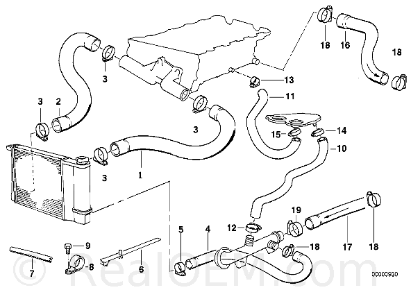

                            Tuosta lämpölevyjen poistosta tutkailin noita realoemin kuvia ja huomasin että perkule, eihän minun autossa ole koko levyjä (autossa on ilmastointi) Letkun numero 11:stahan pitäisi mennä lämmityselementtiin. Mulla se menee tuohon imusarjan ylä-ja alaosan yhdistyskohtaan. Onko ilmastoidussa autossa lämpölevy juuri tuo imusarjan ylä- ja alaosan välinen laippa johon letku 11. menee ja 10. lähtee.
                            Olenkos nyt ihan hukassa?

                              Osa minkä ohitin on numero 3 tässä kuvassa:
                              http://www.realoem.com/bmw/showparts...78&hg=13&fg=15
                              Mutta näyttää sinun kaavion mukaan sille että imusarjassa on toinenkin lämmityselementti. Pitääpä tsekkailla seuraavan kerran kun on konepelti ylhäällä

                                Kyllä se vaan siltä näyttää että minun autossa ei ole elementtiä ollenkaan.
                                Tässä Realoemin kuva ja lista haettuna autoni vin koodilla:
                                Huomaa että osaa numero 3. ei ole mainittu listassa ollenkaan kun taas tässä Esim. vm 93. listassa osa on mainittu:
                                Jaa, tarkemmin katottuna tuossahan selvästi lukee osan 3. kohalla että UP TO 07/1994. Kävipä tuuri, bemuni on valmistettu juuri tuolloin 07/94
