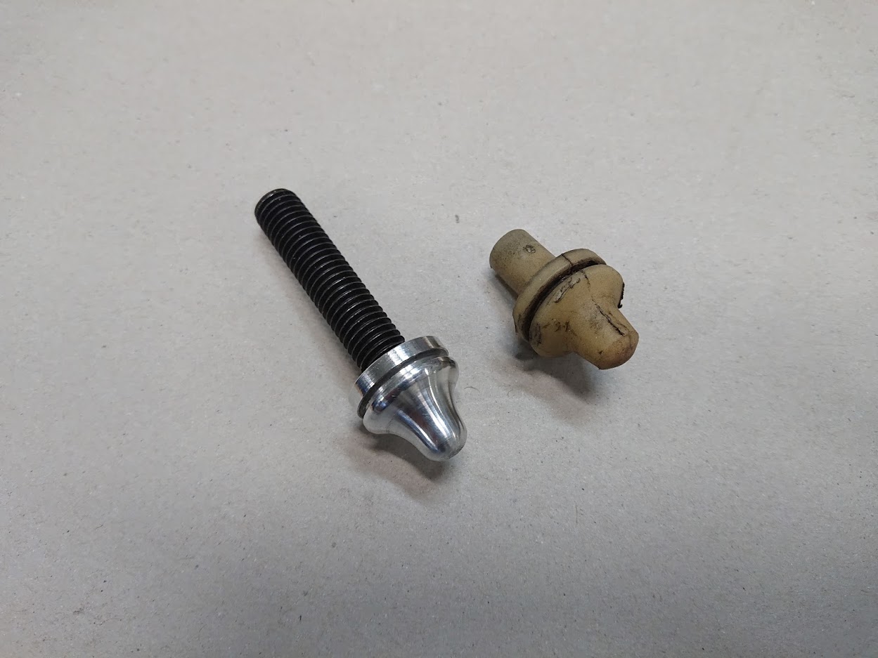

                  Mitenkäs ootte toteuttanut tuon säätönipan sille kytkinhaarukalle? Jäi itellä tekemättä ja kytkin irrottaa ihan pohjassa niin on vähä ikävä käyttää
