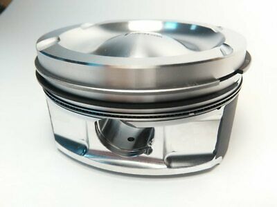

                      • ErikFinn
                        • Nov 2019
                        • 83
                        #536
                        Myyjällä vain yksi feedbäkki viimeisen 6kk ajalta. Toki en haluaisi maksaa takomännistä yli tonnia joten erittäin mielenkiinnolla odotan miten nämä toimii ja kestää. Oli siellä myynnissä ihan kivan näköiset turbo-männätkin nyt kun katsoin, ihan näteillä domeilla.
                        Tulipa ostettua vänäläiset AMP44 takomännät itselle. Ensivaikutelma on, että oikeen asiallisen tuntuiset ovat näpeissä pyöritellessä. Männäntappienkin sovitus on just eikä melkeen. Ehkä muutama reuna on turhan terävä, että saa pikkusen pyöristellä. Pitää tässä mikrometrillä mittailla kuinka tasakokoisia ovat.
                        Kolbenschmidin m50 männänrenkaat tuli mukana:
                        Kyseessä siis nämä: http://rover.ebay.com/rover/1/711-53...2F401778147807
                        Noita on myös matalapuristeinenkin versio olemassa ja käsittääkseni m52b28 männät ois ainakin tulossa valikoimiin :think
                        E36 325i Sedan
                        Alpina B3 3.0 Coupé Edition 30
