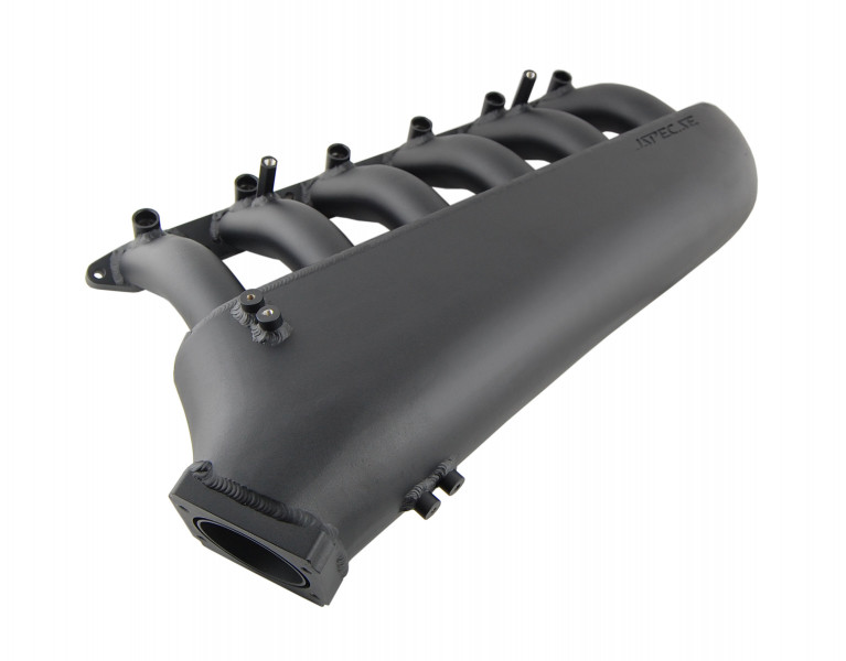

      Ne joilla on J-Spec plenumi, minkä imulämpöanturin ootte todennu toimivan oikeasti? Lämpöisellä koneella liikkeelle lähtiessä tahtoo näyttää liian isoa imulämpöä (heatsoak) sekä M50 vakio anturilla että M21 anturilla (jota Finjectorkin myy. Tuo anturin paikka vaatinee pitkän ja nopeasti reagoivan anturin, meinasin kokeilla seuraavaksi tätä.
      Näyttäis myös phenolic spaceria löytyvän ainakin täältä, voisi tuokin helpottaa tilannetta.

                      Niin ja sitten varmaan tarvis sen ruottin poikien plenumin tasoittamaan seokset kaikkiin sylintereihin tasaisen turvallisiksi, vai tekeekö vakio imusarja sen kun ahdetaan?
                      Tai onko tuo ahtoja comin jotenkin selvästi parempi? Hinta liki tuplat..
