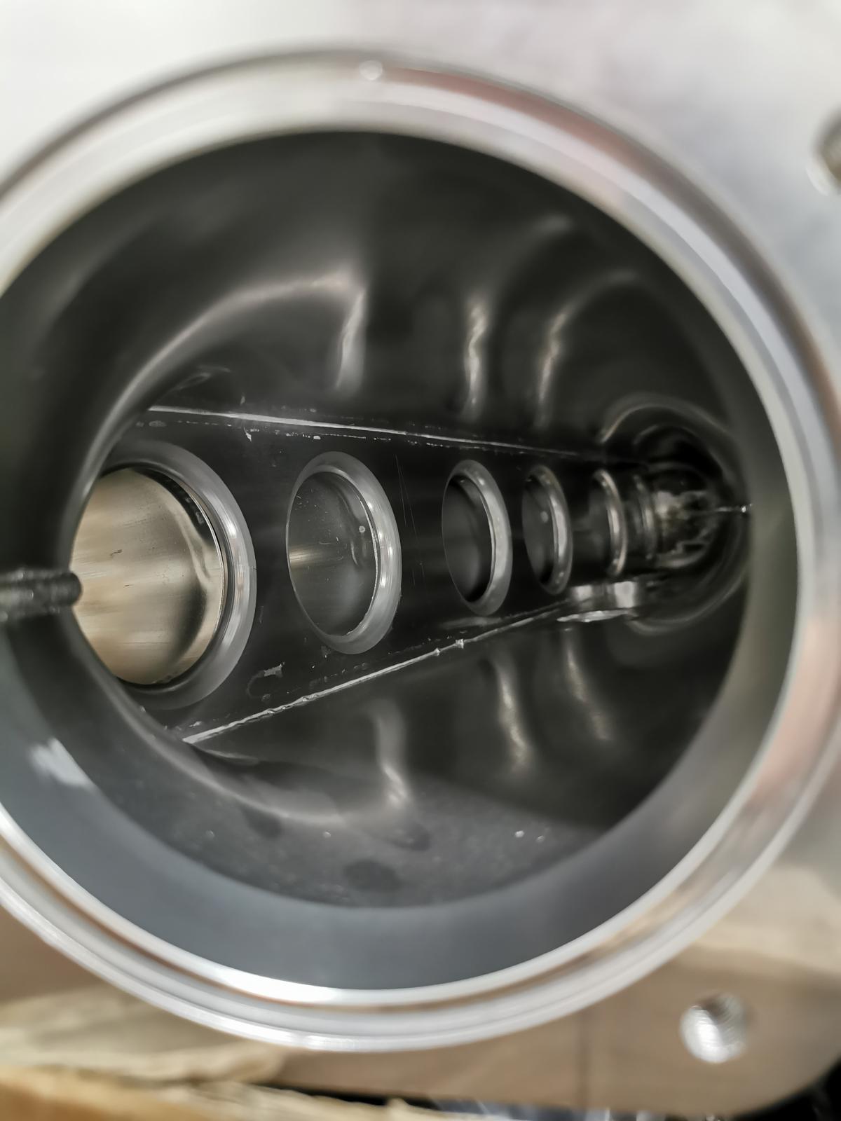

    Tuossa kuva ahtoja piste comin plenumin boksin sisältä jos ketään kiinnostaa:
    Tohon settiin (750e) kuuluu 90mm kaasuläppä ja suutinkisko, ainakin tällä hetkellä.
    Disclaimer: en ole tuolla töissä eikä minulla ole sinne mitään yhteyksiä muutakuin kiinnostus ko. tuotetta kohtaan.
      Käytä nuokin rahat vaan siihen moottoriin.
      Esim. männät, kanget, cooper ja arp.
      Imusarja helppo vaihtaa jälkeenpäin.
      Ja puhuit aikasemmin että olisit jo nokkia vaihtamassa mutta alakertaan et tekisi mitään? Tämä on mielestäni aika perse edellä puuhun meininkiä.. M50, M52 ja M54 saa vakionokilla ihan kiitettävästi voimaa.
                    Eikä noin isolla läpällä taida saada muuta etua ku vittumaisen ajettavuuden
