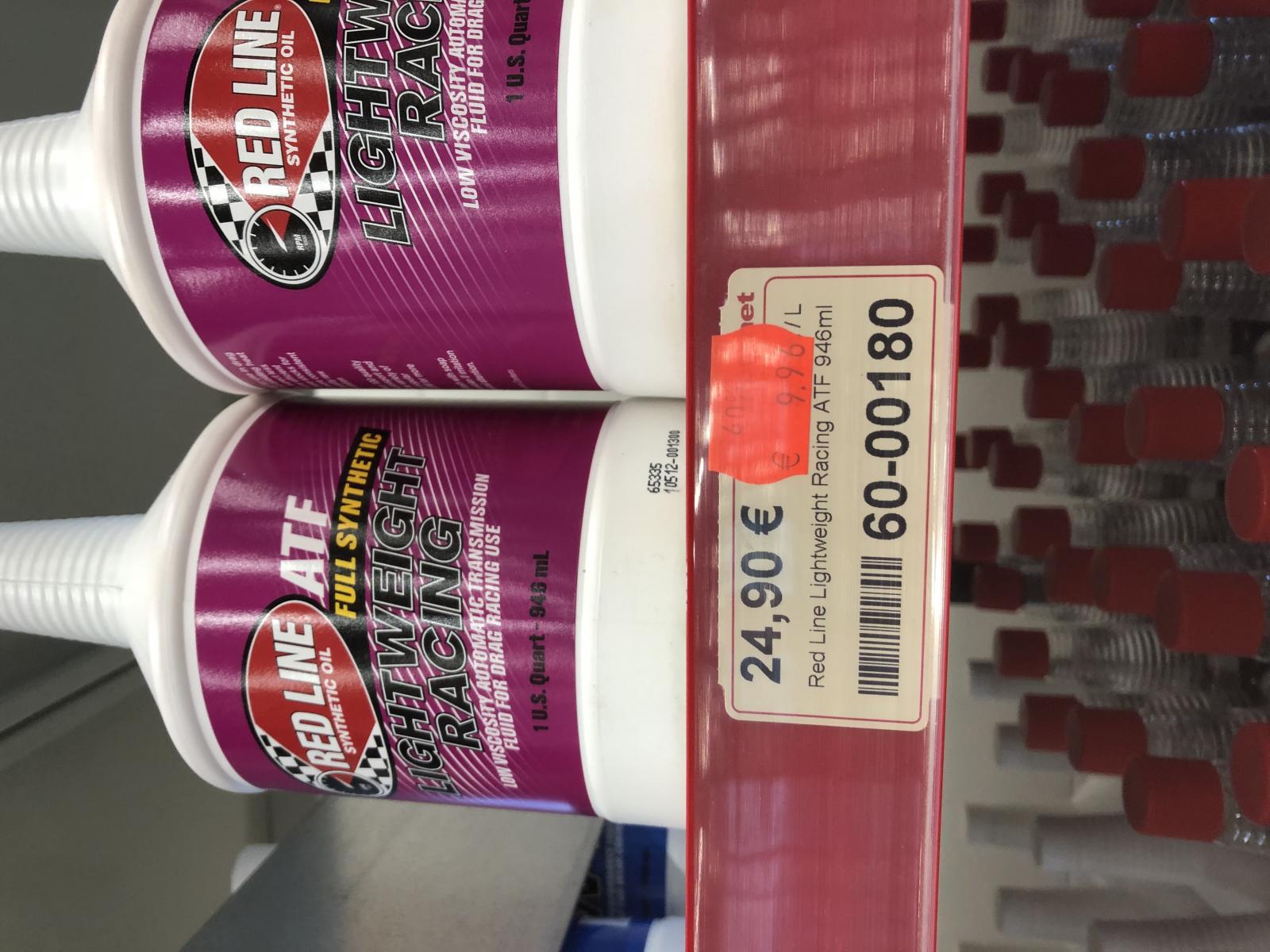

    Originally posted by anteroro View Post
    https://www.motonet.fi/fi/tuote/6000...temp-ATF-946ml
    Tällä öljyllä ei hävinnyt vaihteet muutaman varttivedon jälkeen niinkuin tavallisella..
    Okei hyvä tietää.
    Toimiskohan tämä. Näytti olevan motonetis tarjoukses.

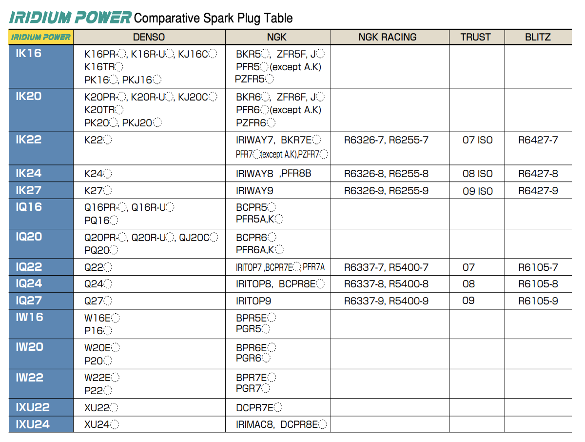

                          O-peksilla kai ei nyt ollu ideana sanoa että pitäs olla iridium tulppa että jaksais sytyttää vaan että kylmempi tulppa jotta se ei rupea pitkässä vedossa hohkaan punasena ja sitä kautta aiheuttaa hehkusytytystä. Mille e85 varsinkin on herkkä.
                          Toisaalta sit iridium tulpassa se terävä iridium kärki käy kuumempana mitä perus kuparitulpan kärki. Niin onko se nyt sekään hyvä sit hehkusytytyksen kannalta :think Oisko kylmä kuparitulppa sittenkin vielä parempi :think
                          Noh, varmaan tuon hehkutus tapahtuman takia 2 pykälää kylmempi tulppa..
                          Lähipiirissä aika vähän ollu ongelmia tuon 7 lämpöarvoisen NGK:n kanssa tässä matalien tehojen luokassa 500-800hp, tästä johtuen hieman herättää kysymysmerkkejä noi ongelmat, toki mailia aika harva ajaa.
                          Pitäis varmaan ottaa testiin sarja NGK perus 7 ja 8 ja vaikka Denson vastaava Q22PR-U ja IK27 ajaa perättäiset vedot penkissä ja tarkastella tuloksia. tämäkään tuskin vastaa pitkäjaksosia isoja kuormia kuten mailiajo.
                          Liitteenä clippi denson dokumentista..

                            Hauskaa kun 500-800hp on matalien tehojen luokka nykyään
                            Jos se tulppa on liian kuuma, niin siinä on tuloksena romuna oleva moottori, että sen puoleen kannattaa olla varovainen...
                            Itte oon ajanu NGK BKR7ES, BCPR7ES, BKR9EIX ja BCR8ES tulpilla omassa koneessa. Kaikki on ollu koneen toiminnan kannalta identtisiä, mutta EIX iridium tulpalla tuntu että kylmäkäynnistys alle 0:n oli ehkä helpompi :think Mutta tohon BCR8ES tulppaan olen päätynyt, koska halpa, saa motonetin hyllystä ja suht kylmä.
