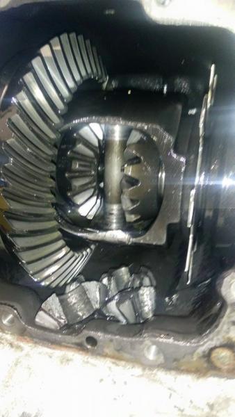

            Jaahas pistetääs tänne ku en keksiny muutakaan paikkaa. Eli napsahti pari päivää sitten pinion pyörä poikki. Paljonkohan särkikoski velottaa tommosesta touhusta vai voiko olla että on rikkonut muutakin ja ei ole järkeä korjata?
            E: Kyseessä siis lukollinen typ188.
              Eikait sitä tiedä ennen kuin kuin on kokonaan purettuna pöydällä. Voi olla että selviää helpolla (halvalla) tai jos murkulaa pyörinyt enemmän niin sitten on kalliimpaa.
              & 02 tulpo saniteetti dyno

                #217
                Soittelin Särkikoskelle ja sano ettei koskaan oo kuullu tai nähny et pinion pyörä ois rikki. Sano et kaikki pitäis vaihtaa samalla laakereista stefoihin ja löi hinta-arvioks 420-500e. Pitää tossa kun kerkee ite hallilla käymään (kaveri siis katso ja totes, että perässä ei tapahdu mitään) niin mennä ihmetteleen. Ois tossa tietty hallilla yks typ188 perä ja tässä hyvät ohjeet nii ei muutaku lukon vaihtoon

                  #218
                  Näin se homma etenee
                  Pista vammasta kuvia?

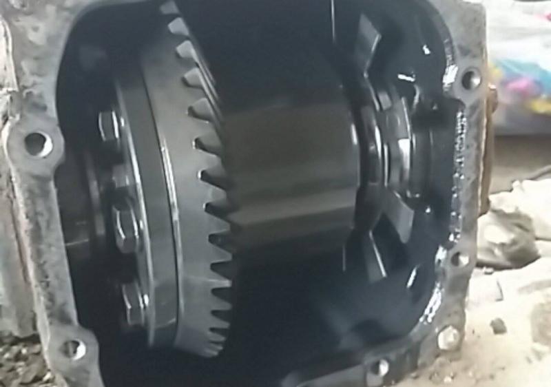

                                #225
                                Noo eihän se mikään lukollinen perä ollu vaikka myyjä 1,5 vuotta sitten kovasti hehkutti olevan. Kahta raitaa se aina piirsi tais olla noi palasena olevat rattaat aika hyvin leikkautuneena kiinni tappiin ennenku hajos. Onneks nyt tuli sitten lukollinen perä hommattua!
                                E: Tarvis varmaan stefat vaihdella ennenku laittaa kiinni. Saakohan KL-varaosista tohon perään stefat ja takakannen tiivisteen?
