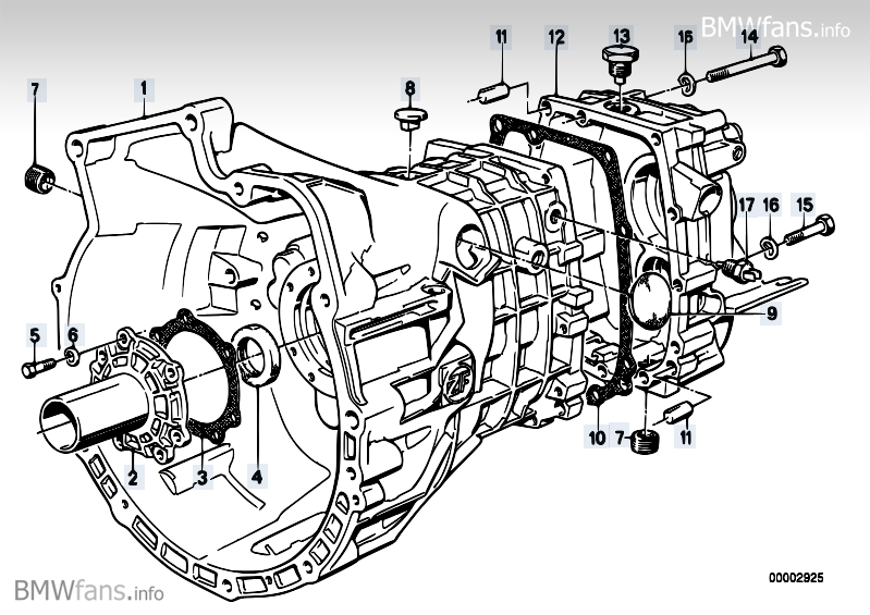

                            Mites tuo e30 vaihdelootan pääty lähtee auki? :think Pitäs tuo tiiviste numero 10 vaihtaa. Otin nuo pultit auki, mutta ei aukea.
                            E30 M50B25 Alpinweiss - Mtech 1
