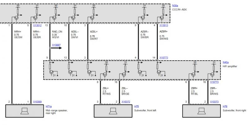

      Ostin hifi vahvistimen penkin alus "subeille". Eli vahvistimelta tarvii vetää molempien penkkien alle + & - ?
      Sekä ccc:ltä jotain vahvistimelle? Montako karvaa sieltä tulee ja mihin liittimiin ne kytketään?
      Mitä kautta nämä kaikki vedetään?

        määpä katon josko saan tulostettua pientä sähkökuvaa sulle tuohon matkaan.

              tässäpäs oli pre-lci kytkentä...

                Mistä kohtaa haarautuu karvalakkihifissä oviin johdot "subeille" menevistä johdoista? Eipä ollutkaan haaroitettu subin liittimestä, kuten olin ajatellut.. Liian helpoksihan se olisi mennyt. Eli haarautuu jo aiemmin, ehkä jossain oveen menevän läpiviennin tienoilla..?
                Tietäisi vaan mistä lähtee vyyhtiä purkamaan jotta saa vahvarilta syötön oviin..
                  Viikko sitten tämän juuri itsekin tein. Johdot haarautuu jossain varmasti hankalassa paikassa. En jaksanut itsekään alkaa sitä pistettä etsimään. Helpoiten sai, kun napsautti subbareiden liittimien juuresta piuhat poikki, ja tinasin vahvarilta tulevat subbarijohdot suoraan niihin liittimen johtoihin. Ja tietysti suojasin ja teippasin piiloon ne poikkinaiseksi jääneet, radiolta tulevat johdot.
                  Etuoviin menevät kajarijohdot löytyi helpoiten sieltä jalkatilasta n.10-20cm ennen ovien läpivientejä. Siitä n. sentinpaksuisesta johtonipusta vähän purkaa teippiä pois, niin saa hyvin vedettyä erilleen ne kajaripiuhat. Vaatii tietysti ensin verhoilujen purkamisen. Plus- ja miinusjohto on kierretty toisiinsa, joten ne on helppo siitä nipusta tunnistaa. Ainakin LCI:ssä etuoviin menevät värit täsmäsivät subbarijohtojen väriin. Vaikka oviin menevät jodot olivat 0.75mm ja subbareille menevät 2.0mm. Sieltä napsautin ne poikki ja tinasin L7:ltä tulevat uudet piuhat oviin meneviin piuhoihin.

                    Juuri noiden etuoviin menevien 0.75mm2 johtojen haarautumiskohtaa hain, subit jo juotettuna vahvarille menviin johtoihin ja soittimelta tulevat 2.5mm2 vahvarin hi-inputteihin. Kiitos tiedosta, nyt tietää mistä kohtaa suurinpiirtein sitä johtonippua availee niin ei tarvi ehkä koko matkalta availla.
