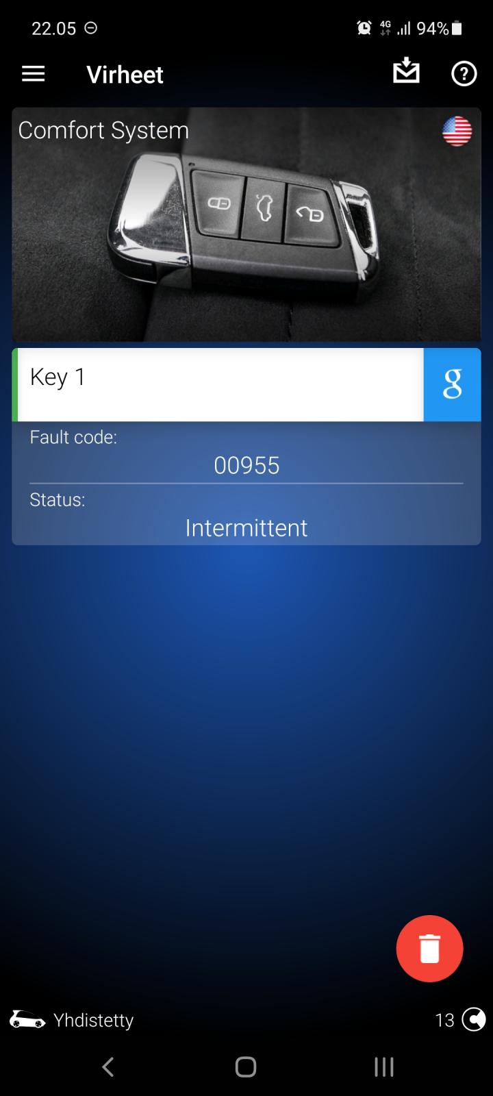

              Avaimeen liittyviä koodeja ei ollut kuin yksi ja se myös jäi koodit nollattuani. Eli vika on päällä. Tuohon status kohtaan jäi intremittent tilalle lopulta static tila päälle. Lueskelinkin aiheesta ja tuo mukavuus eli ccm boksi tuntuisi olevan hyvin yleinen vian aiheuttaja.
              Liitteenä kuva vikakoodista
                    Luultavasti meilläkin on tuo CCM boksi vian aiheuttaja, mitähän sellaisen korjaaminen maksaa ja voiko sen vaihtaa itse? Btw, millä luit nuo koodit? :think Itsellä kun on vain Carly jolla pääsen tuohon VW käsiksi.

                              Ainakin tuohon B7 koppaseen a4 löyty ohjetta hyvin. Tuossa se on tuossa kuskin jalkatilassa maton alla ikäänkuin penkin alla. Oletus että plug and play vaihto kunhan osanumero täsmää vanhaan. Ainakin ohjeen mukaan.
                              Hommasin VAG koodin lukuun OBD Eleven mokkulan/sovelluksen ( VW, Audi, Skoda, Seat , Lamborghini, Bentley)
