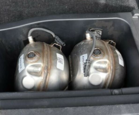

      Yhdessä myynnissä olevassa F sarjan X5:ssa on takaluukussa tollaiset pöntöt ja en keksi millään mitkä nuo on. Kuka tietää?

        Irroitettuja pakoääni generaattoreita (kaiuttimia) 1kpl/auto ja sijainti yleensä vasen takakulma puskurin takana.

          No eipä kauaa mennyt! Kiitoksia Joku ilmeisesti ei oo pitänyt generoiduista äänistä, vai voiko tuo viitata johonkin muuhun vikaan tms? Ja miksi niitä on kaksi jos yksi per auto on tehtaalta..? Nooh, tiedä häntä. :think
