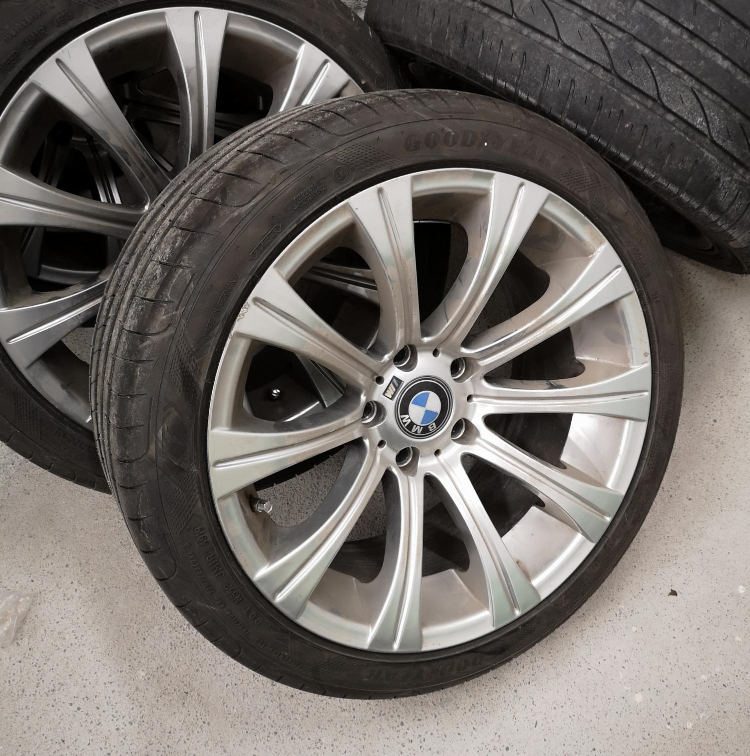

            Ne on alla tällä hetkellä, mutta tarkastan heti kun ehdin. Otan samalla kuvat ihmeteltäväksi.

                Tällainen kuva löytyi kuitenkin. Kunhan otan pois auton alta, niin kurkataan taustapuolelle.

                  Kopiot, reuna täysin erilainen kuin aidoissa mitkä ovat tuossa ed. linkissaä.
                    Selkesipä tämäkin. 👍 Ei tarvitse enää ihmetellä. Minulle noilla ei ole suurempaa merkitystä. Saavat jatkaa tuon tavaravankkurin alla. 😁
