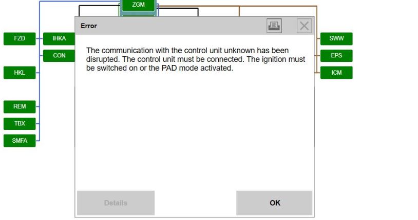

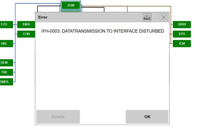

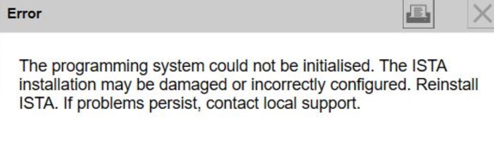

                      No niin, nyt rakennettu enet kaapeli ja testattu. Saa yhteyden autoon ja lakaa lukemaan moduleita. Ehti tulemaan moduleita ja yhteen tuli 1 fault.
                      Sitten myöhemmin tuli sama ilmoitus Kuva IstaC ja vain tämä.
                      Pystyin kuitenkin resetoimaan tuon vikakoodin, mutta ei tämä ohjelma vissin toimi ihan kuuluisi.Tolla k+Dcan kaapelilla oli paljoen enemmän noita vikailmoituksia tossa identifigaatiossa kuva IstaD ja E.
                      Olisikohan vika asennuksessa vai ladatussa ojelmassa:think:think
                        Tuo Re-install herja johtuu ihan siitä, että sulla ei ole käytössä ICOM. Tuo ISTA+ ohjelmointi toimii vain ICOM:n kanssa. Tuosta herjasta toki pääsee eroon kun rekisteristä disabloi ohjelmoinnin ISTA:sta. Jotain muutakin ongelmaahan tuolla vielä on kun herjaa.

                            Niin siis kuten HTK12 sanoi niin tuo eka virheilmoitus kuuluukin tulla kun on käytössä enet kaapeli, sillä ei voi ohjelmoida ISTAn kanssa. Kaikki resetit ja sen semmoiset kyllä toimii ISTAlla ne eivät ole varsinaista ohjelmointia. Ne taas voi tehdä enet kaapelin kanssa e-sys ohjelmalla.
                            Jos nuo kaksi muuta virhettä tuli toisella kaapelilla niin ne liittynee sitten siihen kaapeliin.

                                Juu, ne kaksi virhettä tuli siitä k-dcan kaapelilla juuri tällä istan 4.10 versiolla.
