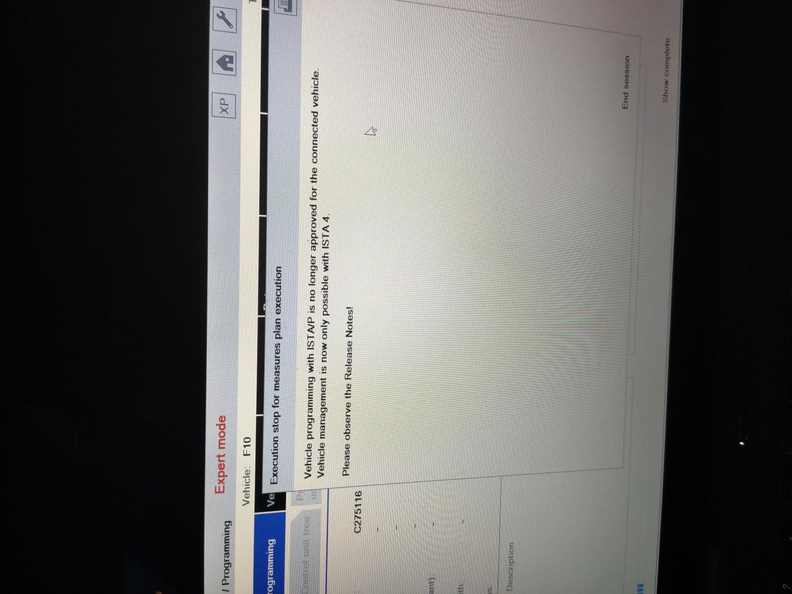

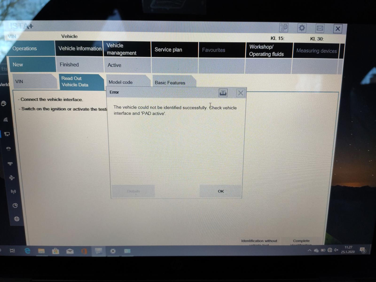

                          Moi. Asensin Ista+:n ja Ista-P:n viikonloppuna ja yritin yhteyttä ENET kaapelilla. Ista+ löytää auton (F10 528i 2010) vin numeron ennen datan lukemista mutta Comlpete Identification vaiheessa antaa virheilmoituksen "The vehicle could not be identified succesfully. Check vehicle interface and 'PAD active'. Ista-P alkaa tekemään tietojen hakua autosta ja löytää vin numeron ja korimallin. Mutta lopettaa sen jälkeen tietojen haun ja antaa toisessa kuvassa näkyvän ilmoitukse. Missähän voisi olla vika?

                                ISTA-P osalta ei sovellu äffäläisiin ja ISTA+ osalta jos ohjelman asetukset on oikein (ENET-kaapelille), niin kokeilepa kertaalleen luetuttaa auton tiedot kun moottori on käynnissä, ettei auton virranhallintajärjestelmä ehdi sulkea virtoja pois.
