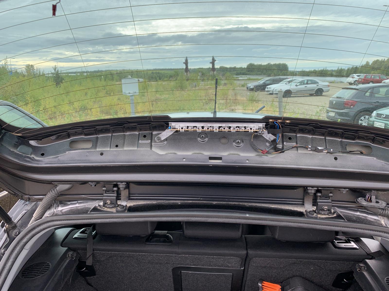

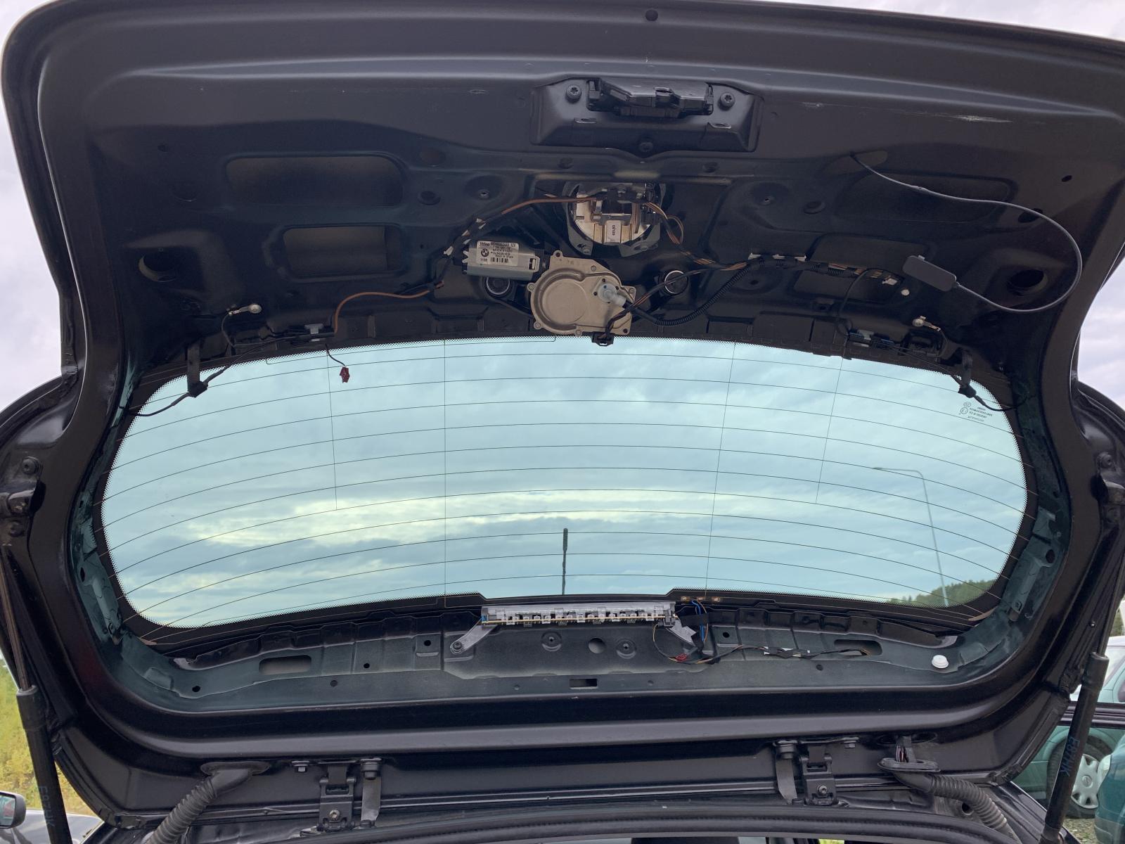

    replied
    Originally posted by juki150 View Post
    2008 123D radio kuuluu huonosti. Vaihdoin Business mankan professionaliin, ei vaikutusta. Avasin kontin verhoilut tutkiakseni antennivahvistimen mutta ei siellä ollut sellaista? Tyhjä liitin oli takalasinlämppäriin mutta ei mitään johtosarjoja tms joka olisi viitannut antennivahvistimen siellä ikinä ollenkaan. Onko näissä kaikissa antennivahvisinta edes ja mistä huono kuuluvuus voisi johtua?
    Ei ole takalasiantennia näissä vaan katolla oleva on radion antenni.

  • juki150
    replied
