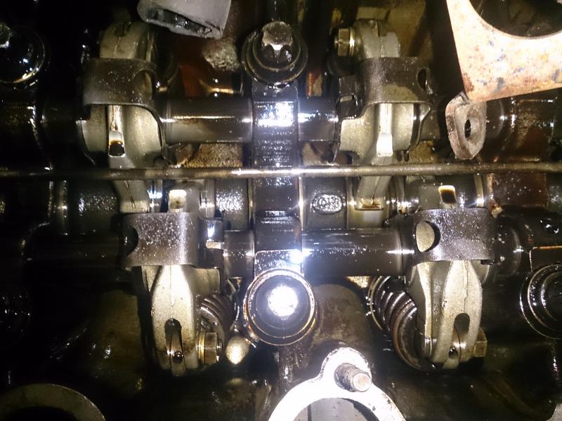

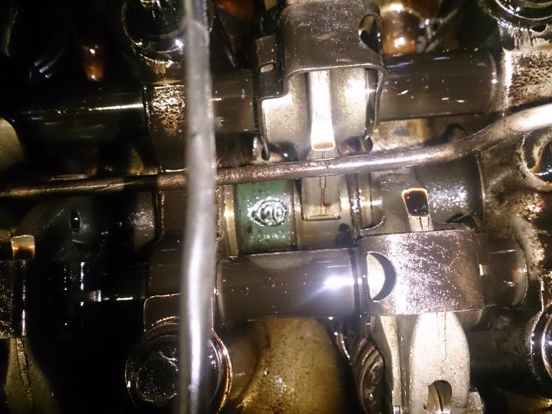

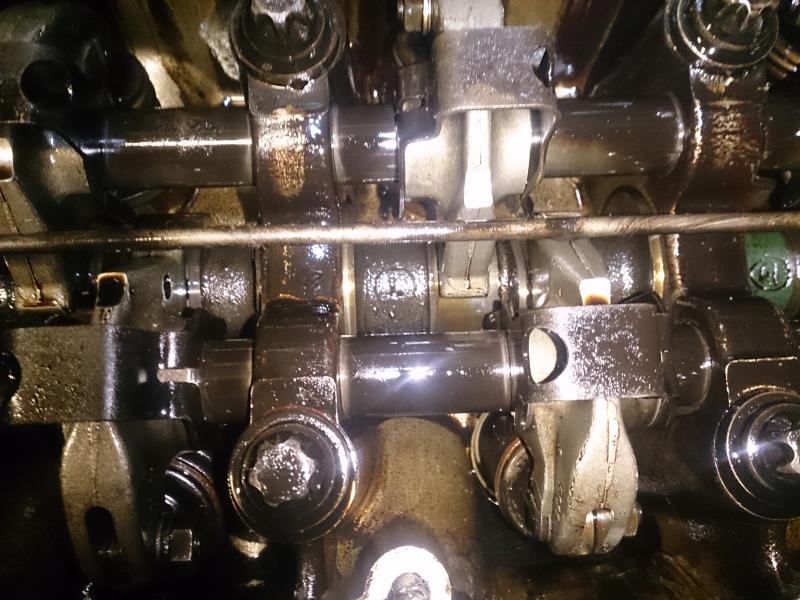

                                #435
                                osaako joku sanoo onko tää cat camsin nokka vaiko ihan vakio vai mikä:think kuvat ei oo parhaasta päästä
