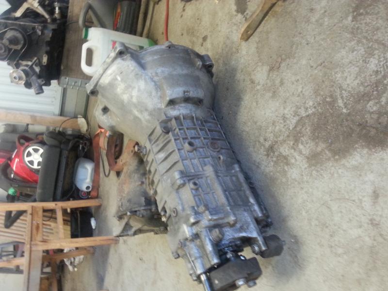

      Mikä on tämä laatikko? Kyljessä pelkkä merkintä M60, sen verran oon saanu ite googleteltua, että 5v loota E21 (?) kopasta, mutta tarkempi tyyppi kiinnostaisi. Kun eikös E21:ssä ole ollut kahta erilaista 5 vaihteista askia? :think
        245 5-v. Getrag alkupään 520i e28. Ei nopeusmittarin vaijerille paikkaa.

          No sehän tuli sieltä kuin apteekin hyllyltä. Kiitos!
          E: onko tää nyt sillä normivitosella vai "dogleg"?

            #185
            Ei ole ns."dogleg",normaali kaavio,vitonen ylivaihde.
