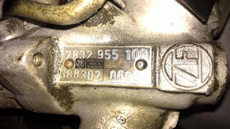

    m50 projekti menossa ja nyt kun on melkein kaikki valmista tulipa sitten huomattua että talvella hankittu ohjaustehostin vuotaa. KL-varaosa myy 2 eriä korjaussarjaa, mutta mista tiedän kumman sarjan ostan? Toinen on Ohjaustehostimen tiivistesarja -11/86 ja toinen Ohjaustehostimen tiivistesarja 11/86-. Oma autoni on alun perin 316 -86 ja tuon tehostimen oon ostanu foorumilta, mutta ei mitään käsitystä minkäikäisestä luovuttajasta. Kuva tehostimen tyyppikilvestä.
      Tuon numeron kun räppäsi vanhaan kunnon googleen niin hakutuloksissa vilahteli vuosimalleja -84 ja -85.
        Mitä eroa on vanhempi vs. uudempi ?
                    Uudemmassa "hammastanko" putken sisällä pyöreä ja vanhemmassa kolmionmallinen. Siis kun katsotaan sitä tankoa sieltä päästä.
                      Juu tämän tiesin mutta luulin että on jotain muutakin.

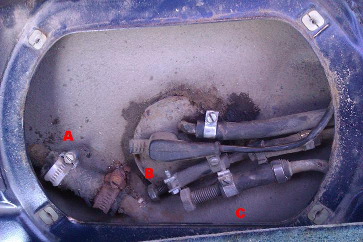

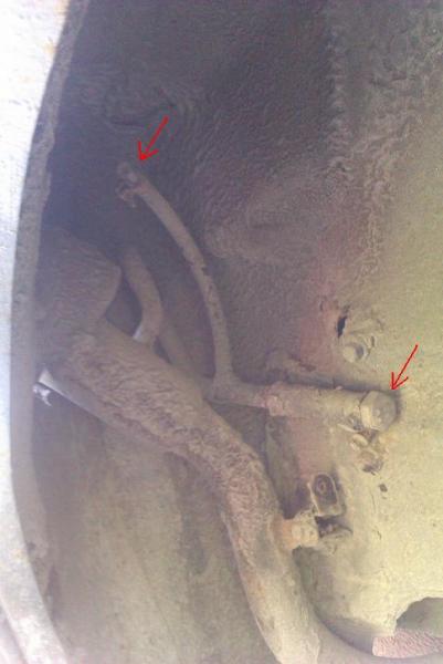

                        Nyt on kesäautossa sellanen ongelma jollaista ei oo vielä tullut vastaan; ilmeisesti polttoainetankin huohotus tukossa kun tankkaaminen on tuskallisen hidasta koska meinaa tulvia koko ajan yli. Mistä lähteä etsimään vikaa/tukosta? RealOem kuvista ei oikein ottanut tolkkua eikä haulla löytynyt ratkaisua..
                          Kyseessä 316 kaasari -86
                          "Huohotus" on tässä mallissa sellainen, että kaksi letkua tulee molemmilta tankin puoliskoilta paisaripönttöön, mikä on siellä takapyöränkotelon katossa suojamuovin takana. Sitten menee ihan vain pöntöltä letku maihin. Ensin jos katsoo onko tuo huohotusputken pää tukossa, kuvassa oikealla, pystysuora putki alas. Onhan täyttöputki kondiksessa ettei ole lytyssä?
                            Kiitos neuvoista Harri G.
                            Ei ollu täyttöputki lutussa mutta muuta mielenkiintoista löytyi. Siellä lokarissa ei ollu minkään sortin säiliötä peitelevyn alla, ainoastaan letkunpäitä jotka oli tulpattu (kuva 1). Kai näissä kaikissa e30 kuitenkin tuo pönttö pitäisi olla?
                            No tuo tankin "huohotusletku" joka tulee ulkoilmaan löytyi mutta ilma ei mennyt siitä läpi ja syy siihen seuraavassa kuvassa 2; kaikki lähdöt/paluut bensaletkua lukuunottamatta tukittu..
                            En tiedä miten noiden kuuluu olla alunperin mutta tuo lähtö C oli juurikin se ulkoilmaan tuleva letku ja yhdistin sen tuohon tankilta tulevaan lähtöön A. Nyt toimii huohotus eikä tulvi enää tankatessa.
                            Tuo B jäi mysteeriksi mikä lienee, paluulinja kaasarilta?? :think
                              B lienee kuskinpuolen tankin huohotus. Itse tein niin, että A normaalisti täyttöputkeen, täyttöputken pienestä nipasta ulos menevään letkuun, ja tähän t-haaralla kuskin puolen tankin huohotus. Tuossa voi tulla eteen tilanne, että vänkärin tankki menee täyteen, mutta kuskinpuoli ei kun ei pääse huohottamaan. Lienee kaikissa bensamalleissa tuo pönikkä, mutta monista se on otettu pois.
                                Sen pois ottaneet ei ollu koulussa tunnilla kun puhuttiin nesteiden lämpölaajenemista.
