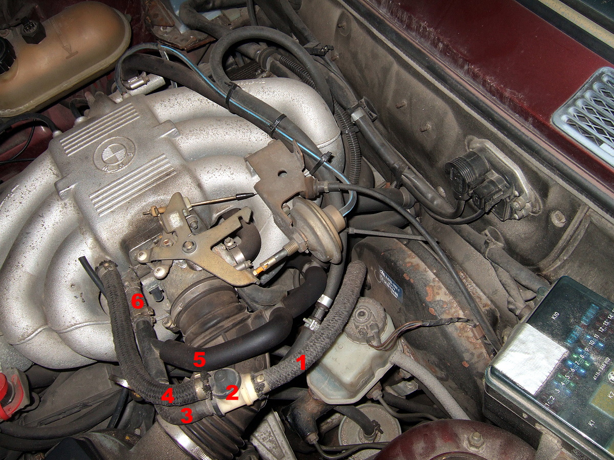

          M10:stä vuotaa jostain öljyä. Moottoripesun jälkeen näyttää tältä:
          Lisää kuvia
            Jotenkin näyttää että tulisi kansipahvin välistä, mutta voisikohan se vika olla missään muualla? Ärsyttää kun on vain tuo parkkihalli, jossa ei kauheasti remppaa voi tehdä. Jos PK-seudun lähettyvillä joku on valmis sopivaa korvausta vastaan tuon vuodon paikallistamaan/tekemään sopivat korjaustoimenpiteet niin privalla saa huudella.
            Jakopään kopan välistä näyttäis tulevan.

              #1071
              Timing Case Cover?
              yritän huoltomanuskasta ohjetta katsoa
              edit: Jos se tuo on, niin ymmärtääkseni on tiiviste vaihdettavissa koneen ihan ollessa paikallaan? Eli periaatteessa mikään ei estäisi tekemästä tuossa parkkiksella jos niikseen tulee...

                #1072
                Eikös tuo osien 1 ja 11 välistä ole vuotanut. Kannentiiviste on siinä välissä.
                Ensiapuna voisi irrottaa venttiilikopan ja tuon osan 11, putsata pinnat, hyvin ohut kerros kunnon tiivistemassaa väliin ja kiristää pultit oikeassa järjestyksessä.
                E:2 Jos tuon alakopan tiivisteestäkin vuotaa, niin nekin tiivisteet voi vaihtaa irrottamatta moottoria.

                  #1073
                  Joo, katselinkin tuota huolto-opasta ja kuvia uudelleen. Sekä noita realoemin räjäytyskuvia. Kyllä se tuosta taitaa vuotaa. Tietenkin Motonetin sivut ovat nurin niin ei näe olisiko noita tiivisteitä varastossa, marmoritiskillä lienevät tilauskamaa näin vanhaan autoon. No mutta, huomenna tiivisteet jostain kaivaen ja vaihtamaan!
