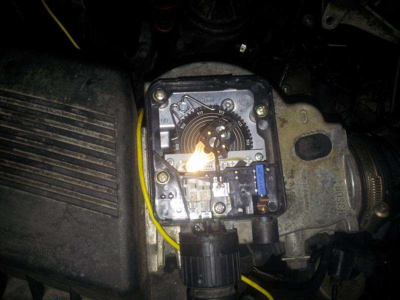

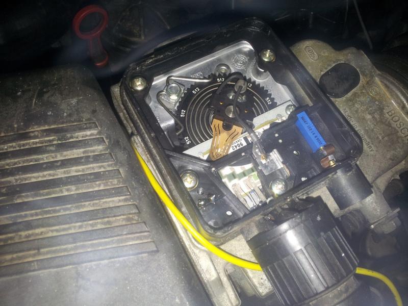

              Joskus chekkasin tuon imm-mittarin. Otin kannen auki, mutta paha sanoa miltä sen sitten kuuluisi oikein näyttää?.

                    Se imm-mittari, siinä missä se neula kulkee, siis kun kääntää läppää auki. Kuin kulunut se kohta on

                        Jos siinä imm-mittarissa ei ole vikaa, niin se kansi kunnolla kiinni, ettei ala vuotaa....

                          #807
                          Tuolta se näyttää. Ja kannen vedin viimeksi kiinni silikoonilla.
                          Huomasin myös että tässä ei taida olla vakio ruiskuboksi? Kiinnikeet ei osu kohdilleen, on paljon pidempi kuin vakio.
