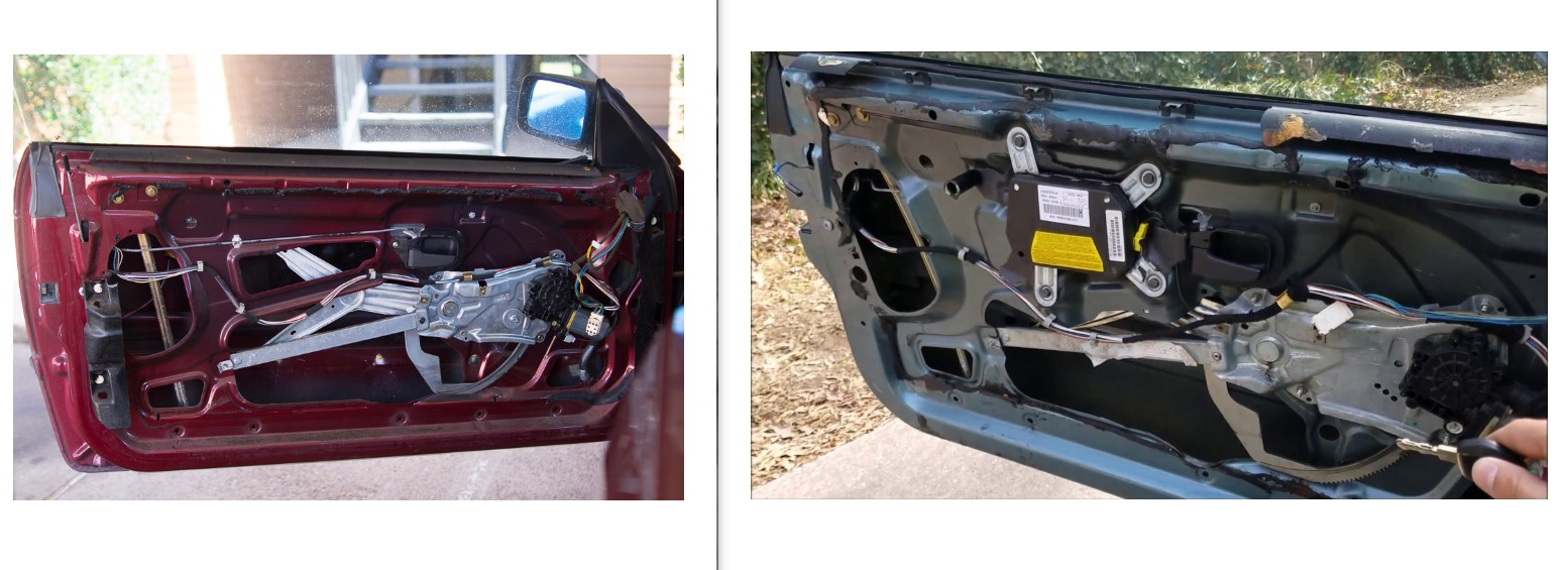

                      Onko jollain varmaa tietoa nuista coupen/cabrion ovista, että käykö ne kaikki ristiin? Kun mulla on omassa airbagit ovissa ja niitä on todella vaikea löytää purkuosana. Realoem:ista katsoin nopeasti että olis sama osanumero bagilliselle ja bagittomalle? Tarvis siis pelkät peltiovet, kun omissa on kulmat ruostunu ja ei viittis kokeilla että saisko ne ruosteet pysymään poissa korjaamalla...

                        #311
                        Osanumero sama niin silloin se on sama ?

                          #312
                          No näin vois kuvitella, mutta epäilyttää silti että onko niissä kaikissa se paikka airbagille. ovibägi tuli käsittääkseni aika myöhään lisävarusteeksi nuihin...
                          Siksi kiinnostais että onko jollakulla ihan omakohtaista tietoa asiasta.
                          Editoidaan sen verran että näyttäis guuglen kuvahaulla tulevan kahta erinlaista ovea... Eli ei ilmeisesti voi ihan sokeana luottaa siihen realoemin numeroonkaan...

                            #313
                            Olisiko niin tehtaalla ollut kahta erilaista ovea eri osanumeroilla, mutta nykyään varaosana saatavat on kaikki yhteensopivia bägillisiin. Se bägimallin ovi kuitenkin sopii varmasti myös bägittömään. :think
