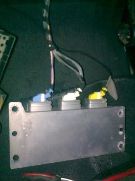

      Joo ei mene liitin väärin päin ja ei saanut yhteyttä ku vikakoodeja tossa taannoin luettiin moottorin ja abs boksiin kyllä pääsi.. nii kai se on laakkosella käytävä on vaan niin pirun kallista sielä.
      Eikö tohon rattiin tule kuin se yksi liitin missä on kaksi johtoa??
      Mihin noin neljä johtoa tosta boksista menee sininen liitin??keltasesta menee bägille ja valkosesta törmäystunnistimille konehuoneeseen Kuva0506.jpg sininen liitin
          Millähän vehkeellä koititte urkkia? Rattiin ei tule muita liittimiä, kuten näet bägi irtikin, niin ei siellä ole kuin parille piuhalle saumat edes + tööttä, joka toimii sitten sen "kuparikierukan" kautta.. Hehe.. Varmaan kukaan tiedä hatusta mihin kaikkialle noita piuhja tosta menee..
          Ei omaanikaan ole päästy koskaan kiinni, tosin siellä nyt on piuhatkin irti.. hehe.. Ei noita bokseja mitään järkeä ole uutena ostaa, kun on joka paikka turvoksissa noita. Katot vaan boxin päältä osanumeron ja isket googleen! tai sitten varaosahaku.fi / autopurkaamot.com / btcf:n purkuatot tai tallintyhjennys -osio.
                sitä vaan ajan takaa että meneeko turvavyölle piuhat ei vissiin mene vaikka sieltä kotelosta kaksi johtoa pilkottaaki... nii aattelin vaa jos jollain on ollut samanlainen ongelma. en muista millä vikakoodeja luettiin mutta moottoriin ja abs pääsi. pitää varmaan koittaa joltain tota uutta boksia jos on sitten siinä vika. No en oo todellakaan mistää marmoritiskiltä boksia ostamassa.
                Ps: niin oli mullakin sillein että ei lamppu pala mutta konttorin setä sano että pitää vilahtaa ja hylsy tuli
                      ei todellakaan ole missään turvavöissä mitään viritelmiä vm 92 e36:ssa, kyllähän tätä aihetta on nyt tässä vatkattu jo parissakin topikissa? searchilla löytyy varmaan toistakymmentä topicia bägivalon räpisemisestä.
                      ei se valo lakkaa vilkuttelemasta, ennenku vikakoodit sieltä on nollattu. eli vaikka siellä olis ollut joku vika joskus ja nyt kaikki ok, niin vaatii silti sen, että diagnostiikalla napautetaan valo pois - sanon mä. Joku voi korjaa jos oon erehtynyt.
                      mut hoida se nyt eka sellasen piuhan päähän, joka jotain tuolta löytääkin. nyt sulla on ainakin ollut se boxi irti (?) ja ratinkin piuhat nitkuteltu läpi ja katsottu, ettei ole paskan a(oletan?!) --> varmasti sieltä joku vikakoodi löytyy, ehjää ei voi näyttää joka tapauksessa, kun valoa vilkuttelee.
                      tai sitten jostai purkaamolta hoidat uuden boksin ja toivot parasta! Tosin sekin varmaan vilkuttelee sitten, kun irrotettu jo autosta..
                          mba autossa ei päässy kiinnivika koodeihin. niillä on kyllä ihan hyvät vehkeet.. kl-varaosat tulevat sinne jos sieltä jotain tilaa.
                          tiedän kyllä että jos autosta ottaa vaikka ratin tai mittariston irti niin joutuu käydä nollaamassa valon.
                          Kaverilla taas sellaset vehkeetettä ei pääse alle 94 bemareihin . joutuu varmaan sitten käydä merkkiliikkeessä jos saisivat siellä luettua.
                          Mutta eipä taida olla kovin yleistä että menee boksi paskaka???

                                Voiko joku muukin allekirjoittaa tämän että ei ole turvavyön lukitus mitenkään yhteydessä airbägiin??
                                Ainakin kytkentäkaavion mukaan on, siinä on tosin e36 -98 vuosimalliin asti, että onko sitten vasta uudemmissa???:think:think
