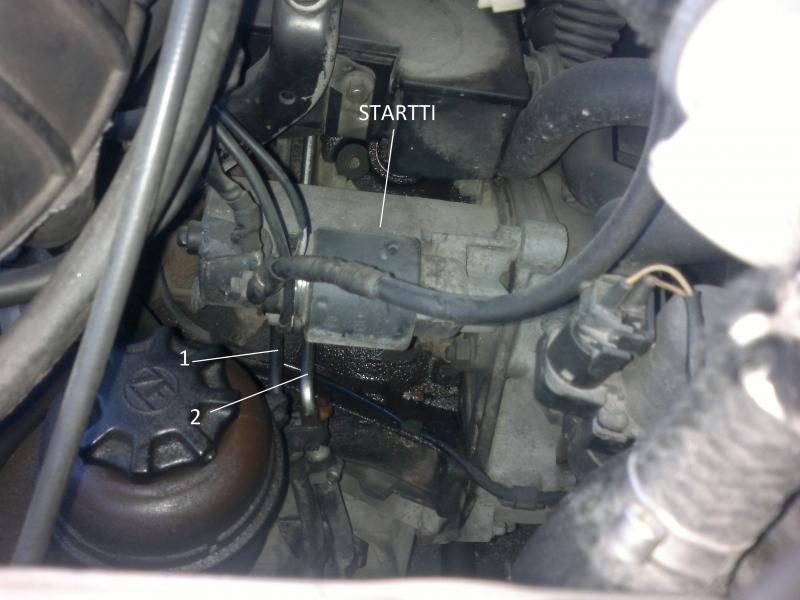

      Bensavuoto
      Kertoisiko joku viisaampi että mitä on startin takana näiden putkien (1&2) kohdalla? Sieltä vuotaa bensaa kylmällä koneella. Ja kyllä, tiedän, että vuoto on yleensä ylempänä olevat kumiputket, mutta ei vuoda niin ylhäältä. Tuolta startin takaa oli ainakin kaikki klipsikiinnitykset irti...
        M40 kone ? Onko varmasti bensaa kun nuo putket on pa-linjastoa ja ne ei näyttäisi vuotavan ?

          On m40 ja on varmasti bensaa, sen tietänee hajusta. Tuolta putkien ja startin välistä se vuotaa, mutta kun ei sinne näe.
