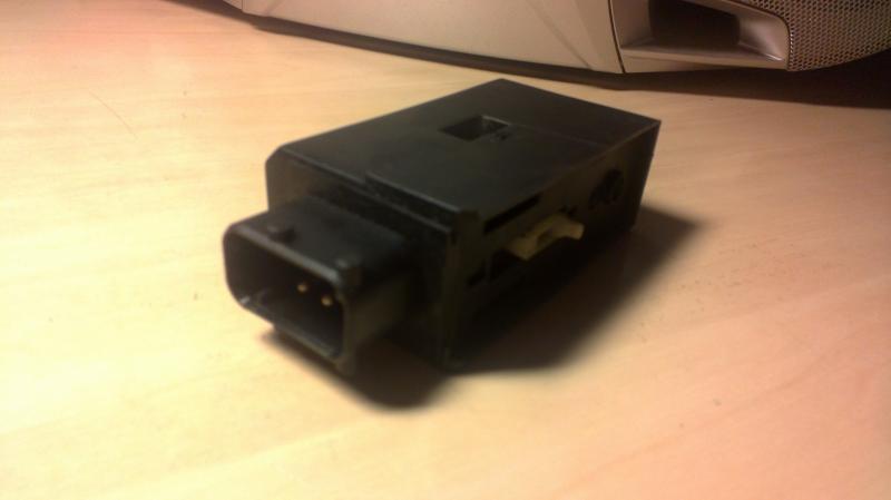

                        #296
                        Originally posted by Aki T View Post
                        Joo, täytyy testata jos toi auttais.
ID:	4827366 Tollanen musta boksi löytyis ehjänä , ylimääräisenä multa jos sun on rikki, sitten ei mene lukkoon. Osa on siis numerolla BMW 67.11-1 387 606-141 306.
