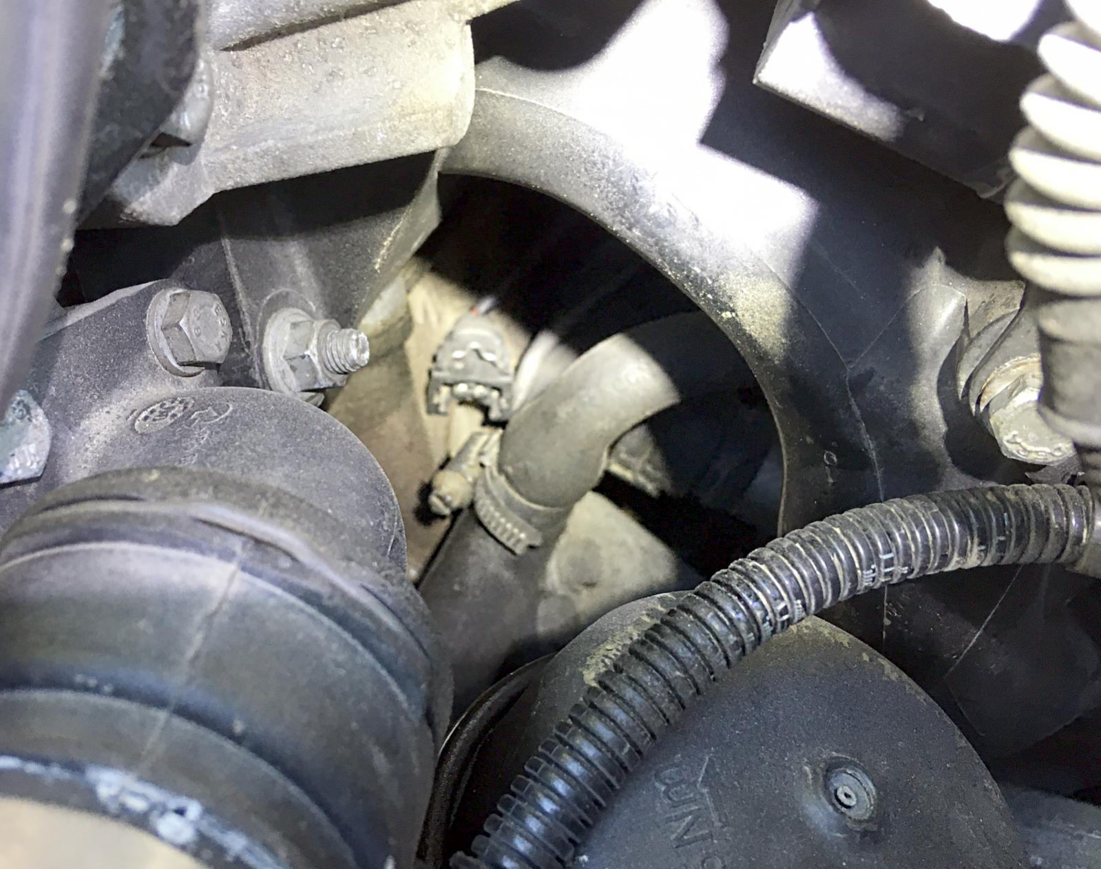

            Kiitos aiemmista vinkeistä. Mutta mikäs tossa kuvassa oleva irtonainen liitin öljysuodattimen takana? Pitäiskö olla jopa kiinni jossai?

              Suuntaventtiili?
              Siis polttoainejärjestelmässähän on suuntaventtiili joka säilyttää bensan paineen linjassa kun sammuttaa..
              Niin missä osassa se tarkkaan ottaen sijaitsee?
              Käynnistyminen hieman vaivalloista niin bensalla kuin E85:sellakin, ja tulkitsisin johtuvan siitä että paine ei jää järjestelmään kun sammuttaa.
                  Saattoi jo tuolla etanoliketjussakin olla siitä puhetta, mutta olikos sulla miten tuore bensansuodatin? Ja onko suodattimelle menevä alipaineletku kunnossa? Jos suodattimeen integroitu bensapaineensäädin vetelee viimeisiään niin se kaiketi voisi aiheuttaa bensapaineen liiallista laskua sammuksissa.
                  Se suuntaventtiili voi kai joissain tapauksissa olla bensapumpussa, mutta ei kai aina. Eli jos olit vaihtanut erilaisen pumpun niin siinä ei silloin välttämättä olisi venttiiliä..

                    #834
                    Suodattimelle menevä alipaineletku oli huono, korjasin, ja suodatinta paineensäätimineen epäilin, ja vaihdoin ihan merkkituotteeseen edellisen nimettömän sijaan, muttei oleellisesti vaikuttanut asiaan.
                    Lähinnä kiinnostaa, että onko se suuntaventtiili ihan siinä pumpussa? Siis siinä pyöreässä metallisessa mötikässä? Jos on siinä, niin saattaisi olla, että tässä uudessa nyt ei ole, tai jos on integroitu siihen muoviseen tankin sisälle tulevaan kehikkoon, niin saattaisi olla kulunut/toimimaton, koska käytin vanhaa käytettyä kehikkoa.
                    Joka tapauksessa tuntuisi, että se vaan yksinkertaisesti päästää paineen pois aina kun sammuttaa.
