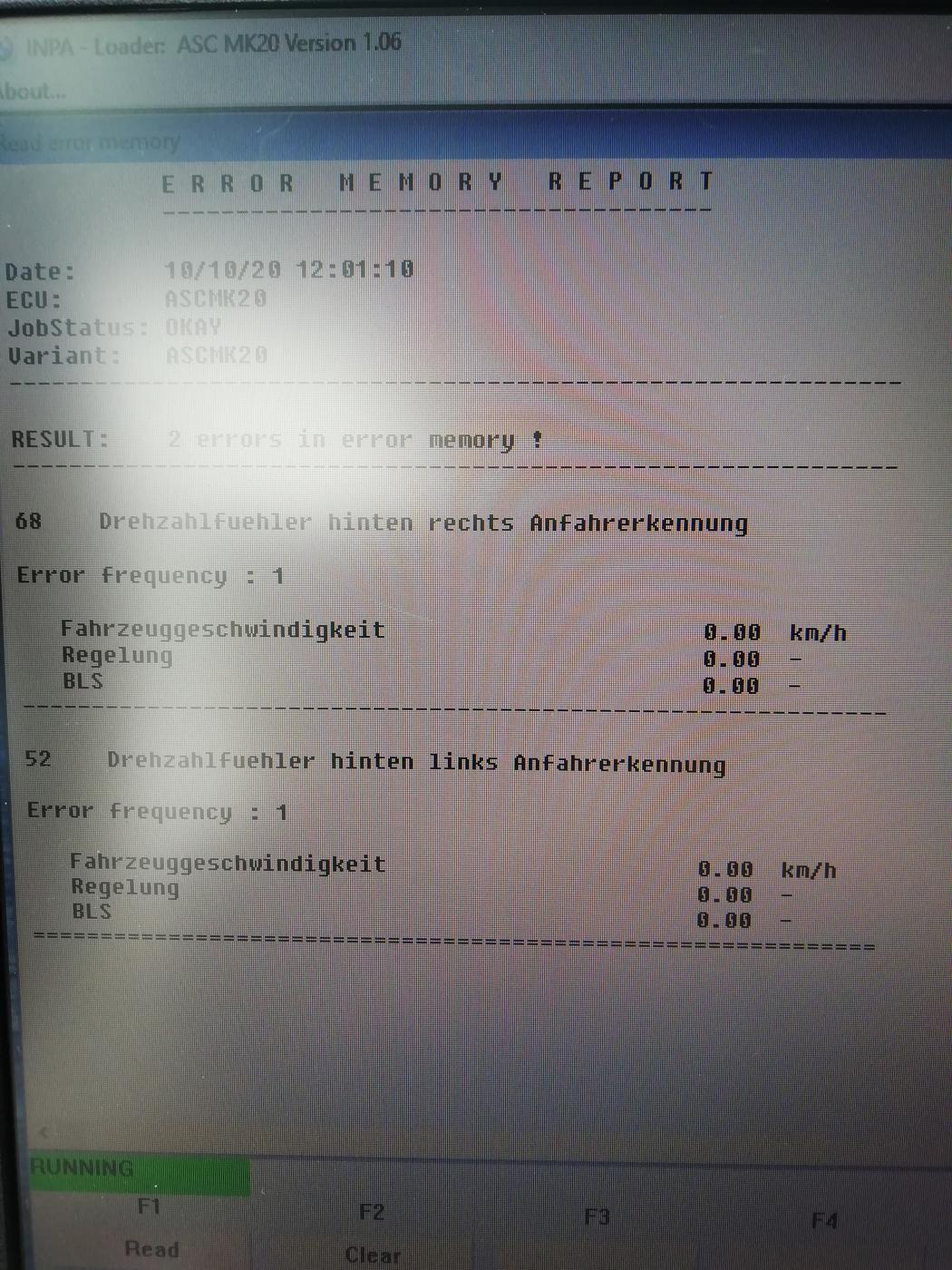

                    #759
                    330d -00
                    Abs asc ja käsijarru valo palaa eikä myöskään nopeus mittari toimi. Kun valot nollaa niin ne syttyy parinsadan metrin jälkeen taas. ABS anturit vaihdettu taakse.
                    Inpa antaa tällästä vikakoodia
                    68 drehzahlfuehler hinten rechts anfarerkennung
                    52 drehzahlfuehler hinten links anfarerkennung
                    Osaisiko joku auttaa? Kiitos jo etukäteen.

                      #760
                      Originally posted by _kale- View Post
                      330d -00
                      Jos anturit toimivat eli uudet, niin sitten mittailemaan tuleeko sinne virtaa.

                        #761
                        330d -00
                        Käsijarru?
                        Käsijarrukahvassa nahkapussin alla on pieni tunnistin, onko käsijarru päällä vai pois.
                        Sen johdon kun irrottaa, niin saa vahvistuksen, että oliko vika tässä vai jossain muualla.
                        316i:ssä oli aikoinaan vastaava häiriö. Ongelma poistui kun vaihtoi sen anturin, vaikken silmällä nähnyt mitään eroa vanhan ja uuden osan välillä.

                        • janycaa
                          • Sep 2020
                          • 16
                          • TKU
                          #762
                          Originally posted by jluoma View Post
                          Käsijarru?
                          Voiko tuo ongelma tosiaan johtua vain tommosestakin :o vaihdoin itekkin just vas. taka-anturin uuden, tosin boschilaisen joka ei ilmesesti oo paras mahdollinen, eikä ongelma poistunut.. palaa abs, luistonesto ja käsijarruvalo eikä mittareista toimi kuin kierros ja lämpö..
                          Etupäästä ja takapäästä on hetken aikaa kuulunut vikinää aina kun kaasusta höllää, voisko liittyy asiaan jotenkin? Seuraavaks ajattelin ruveta napoja availeen ja tsiigailee, missä kondiksessa abs-kehät ja käsijarruhilppeet on, kun ei oikeen tuo käsijarrukaan autossani pidä ja ilmesesti näissä huikeissa insinöörien taidonnäytteissä käsijarrut on kiinni jarrukilvessä tms. (?) eikä nuo mun jarrukilvetkään kovin hyvältä näyttäneet viimeks ku katoin.

                            #763
                            Eiköhän ton käsijarrukahvan kytkimen näe ihan inpan livedatastakin ilman mitään purkamista.
